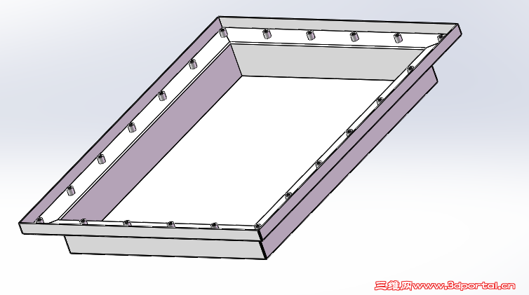

现在我要做个体积大概为600X500 mm的304壳体,一个大面没有,四周折弯上来,有个梯形折弯结构。要做到防水,全密封。请问选择什么样的焊接工艺好。

氩弧焊焊接……

四边没法一下折上来吧,得挨个折弯然后焊接,图纸上写上要求两面满焊
