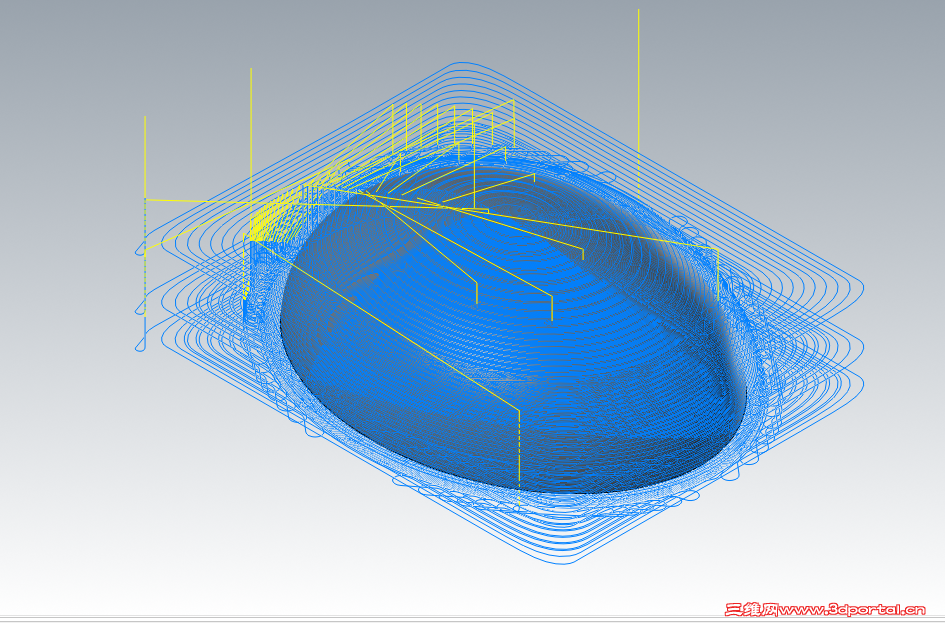

各位大神帮忙评估加工这个工件需要多少时间?    设备:钻攻中心(16个刀位)     工件毛胚:152X117X52四方铝

这3D面要跑细还是粗

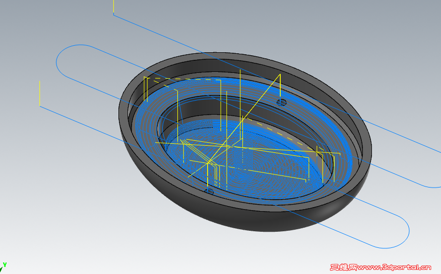

2个面都要做么

DSBJ-6229 发表于 2016-10-17 19:278 e. v4 R, j  o& A  n+ y+ E
这3D面要跑细还是粗
+ ?' `& z$ M& \' H" @表面粗糙度1.6

 楼主| 发表于 2016-10-19 15:51:41 | 显示全部楼层 来自: 中国广东佛山
jy12345 发表于 2016-10-18 12:40, R9 G1 m- W! J/ Q1 Y
2个面都要做么
0 {$ `) x' ?0 t+ s, @* P' g
两个面都要做

钻攻机刚性不咋地,开粗快不起来,精光背面那个曲面还不错,背面曲面应该是外观件吧,建议加工完抛光,能省不少时间,直接加工到你要的粗糙度,时间我就呵呵了,遇到有些机床跑不起来的,时间差的更远

钻攻机刚性不咋地,开粗快不起来,精光背面那个曲面还不错,背面曲面应该是外观件吧,建议加工完抛光,能省 ...
. H; ?0 L" f' L: j$ ~, R1 e$ T老板硬要求平均每件不超1.5小时完成,我现只在用直径63的刀盘每刀1.5MM开粗。目测主轴都很伤。

加工圆弧面应该怎么装夹呢?
发表于 2016-10-26 12:49:27 | 显示全部楼层 来自: 中国江苏常州
加工弧面可以利用2个M6锁住工件
发表于 2016-10-26 16:35:18 | 显示全部楼层 来自: 中国江苏常州
用PS第一次装夹,加工,大概16分钟.
用PS第一次装夹,加工,大概16分钟.
用PS第一次装夹,加工,大概16分钟.
反面用M6锁住,选一椭圆定位,加工,具体怎样装夹自己考虑吧,反正肯定可以的.

 楼主| 发表于 2016-11-11 21:26:58 | 显示全部楼层 来自: 中国广东佛山
shlkpq 发表于 2016-10-26 16:35
' t) [) B5 O" O% y" ?用PS第一次装夹,加工,大概16分钟.反面用M6锁住,选一椭圆定位,加工,具体怎样装夹自己考虑吧,反正肯定可以的. ...
6 b3 G8 c/ J( X+ H3 h9 g" r6 {
就是用这工艺,用组合夹具,一装一拆一共3分钟。  全部搞定前后约1.6小时。
