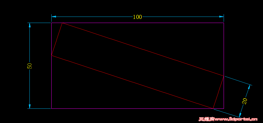

[讨论] 这个图如何画出来

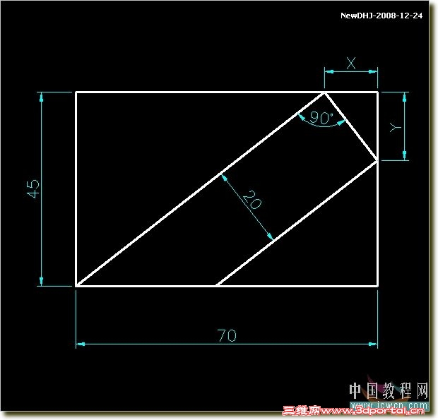

安装
主题分类用于问题归类:
这个图如何画出来
这个图如何画出来

参数,条件约束
 楼主| 发表于 2016-10-11 16:09:18 | 显示全部楼层 来自: 中国上海
懂你1018 发表于 2016-10-11 15:54+ y  c& Q( h2 `" X  M! h; B+ W
参数,条件约束
/ A* C* ]8 y5 Q) [/ u& i* N5 @  e6 s" V你没有理解题意:用图板绘图

这个跟以前那个“筷子插进瓶子里”的难题类似,应该是没有尺规解法。用三维圆椎画法可能有解。woaishuijia版主精通此画法,可期待一下。
6 C: H% B% @3 {  P0 V; @  U: a/ o就是下面这个图: V& _2 ]# r8 V

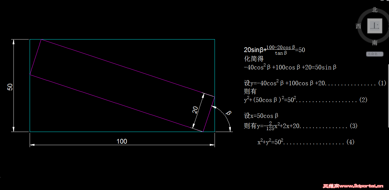

发表于 2016-10-12 01:26:29 | 显示全部楼层 来自: 中国广东惠州

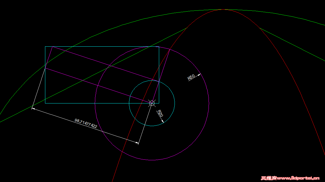

" I8 Q9 J* u3 i  e) I" N  A) s: N% B2 T' u0 I
  I8 p& Y: t- ]: o; r& O  f6 x 10.png
  v. j0 D; e& `2 [9 Q, b& T4 j. v
" X  [- P9 w" Y/ D  |9 [6 M7 s
woaishuijia + 2 鼓励有意义的求助或讨论的主题。

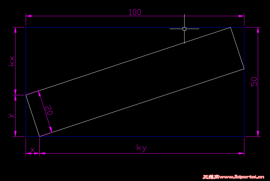

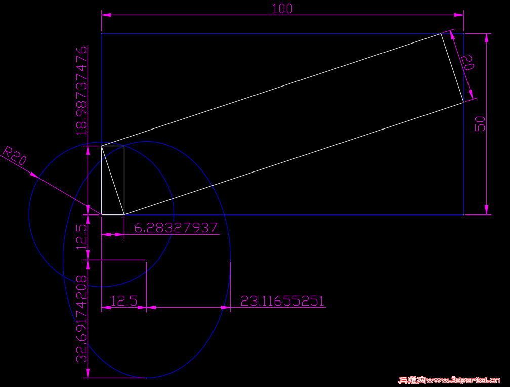

& k. o, n- w9 c0 a8 @- ^, W此图没有严格意义上的尺规画法。符合数学原理的CAD画法只能借助圆锥曲线。
7 t+ v2 E( y6 m# k

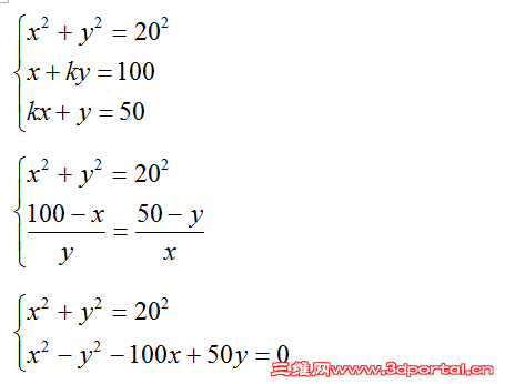

1 m4 B( B" M/ g. q0 T上图中,大小三角形为相似形,设其线性比例为k,可列方程
" R% x5 T( _0 g& ?" y' h
, i- [2 R2 Z7 g2 d$ z( Y 2.PNG ' @. V# g( Z# |. Q0 ?  L' `6 w5 Z7 N
& }+ A( b% O6 \2 r/ r上式为一个圆和一条双曲线。双曲线可以通过剖切三维圆锥实体得到。具体可以参考号称“难倒一片CAD高手的直角三角形”可以用autocad画出来' \, |4 T0 d$ P6 G
. M9 i1 j" i6 t( t
PS:楼上的代数式为一个圆和一条抛物线,剖切三维圆锥实体得到抛物线并完成做图,非常棒( X' W; V  d' d0 n, Y1 ?
) e( e* n7 x+ T
但对于不熟悉AutoCAD三维的网友来说,三维圆锥实体建模可能有些难度。
' E, R$ T( ?# [7 z

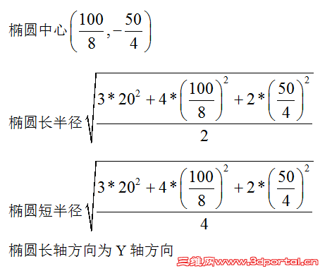

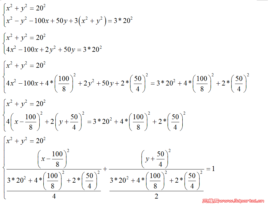

  S0 l# m% A. j/ m" ~/ `; ]其实我们可以对上式稍加变化,用椭圆代替双曲线/ t! u7 g" F6 j7 r) H4 m3 S
% z9 T9 B* N5 P9 ]# b; H, ]
: }) e! e5 I. h$ H  ^9 R9 a 4.PNG
0 X; }$ f' O/ E' i! v* u# ?& `
* U8 m3 y% e: ~  f9 v, C! {用画图方法求椭圆长短轴长度的方法可参考一点画图经验,送给初学画图的朋友做参考!
7 a6 z8 x; d2 [" N% }8 r9 P$ b& ~& z# w1 O+ `  M( O5 o
