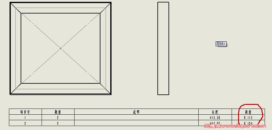

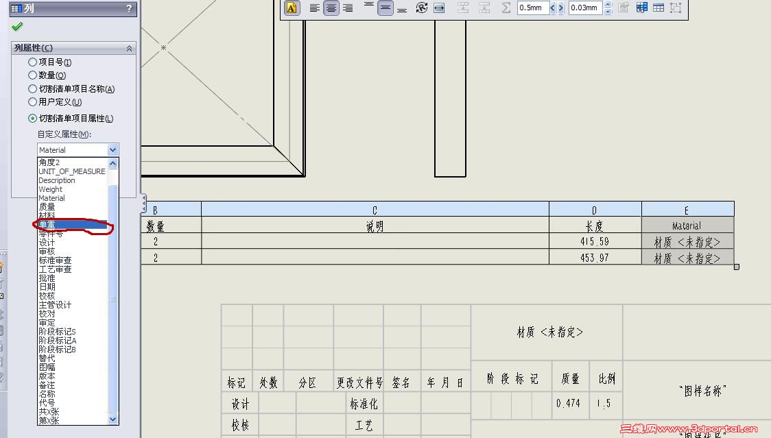

5 I5 U9 K4 e% ~5 k+ w' E/ B4 X/ w如图,之前我用的是2012版的,可以单独算出某一条焊件的质量,可是2016的焊件切割清单的属性链接找不到单重,那怎么计算单独每根焊件的质量?9 N9 Q" ~' p% n) t( Q  t5 E
发表于 2016-10-10 13:25:38 | 显示全部楼层 来自: 中国山东烟台
你不应该在工程图里找,而应该在焊件中的属性里添加。
发表于 2016-10-10 20:07:28 | 显示全部楼层 来自: 中国北京
楼主需要先在零件中看切割清单有无单重这一属性,如果没有是链接不上的
发表于 2016-10-10 20:12:27 | 显示全部楼层 来自: 中国天津
