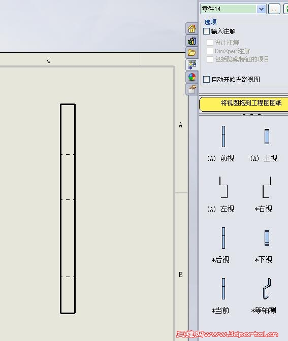

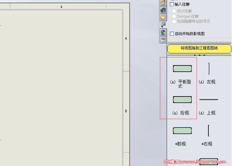

电脑年久少维护,慢慢变卡(2011年配)所以只敢继续用2010版。重装系统,软件后,钣金零件出工程图出了点问题,一直找不到原因。7 o7 b0 B# f' H' R

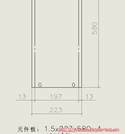

# ^$ x' \4 I. m公司生产车间需要的展开图纸样式,大概是这样的。以前拖入平板形式就基本成型,标注尺寸,写好名称和下料尺寸即可。' C4 k5 E0 z" Q, V8 Z0 A9 g' t9 J
公司生产部门习惯图纸款式
公司生产部门习惯图纸款式
8 W* {4 f* S9 b) e
% e( Y0 {( p1 P) u* k: B
2 y& Y; i6 {, Z+ X  U- o
这是拖入图纸之前,平板形式已经看到,并没有自动展开
3 D7 l! M) O& R* F) H/ ^: ^
右侧找到零件
右侧找到零件
) p  y1 `4 Y: d! S' l0 x) ^" B
6 {* s7 A/ M' U$ R& S' Y1 T8 N

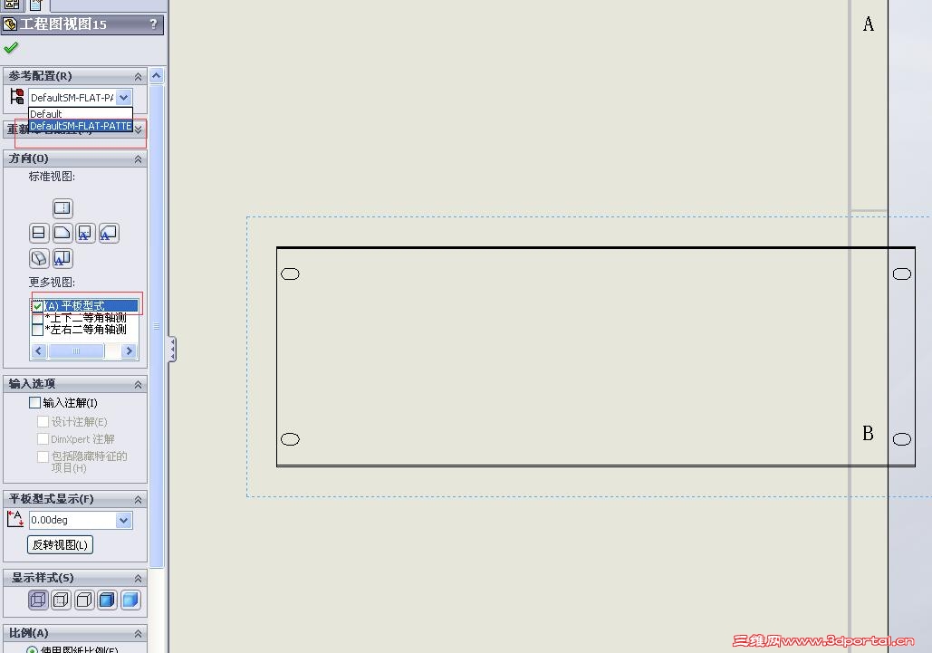

- G1 v) e4 v1 E4 ]" u% y  ]2 y任意拖入一张,选择平板形式,也是不会自动展开。展开配置也生成了...' j3 k6 v3 u& |6 H( Y" j: E. t

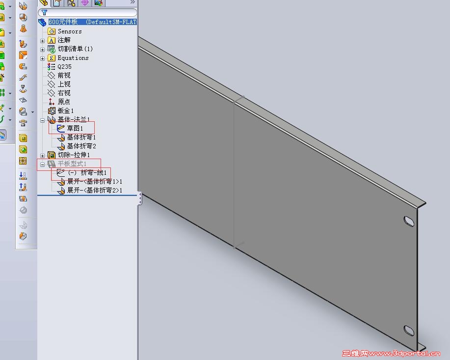

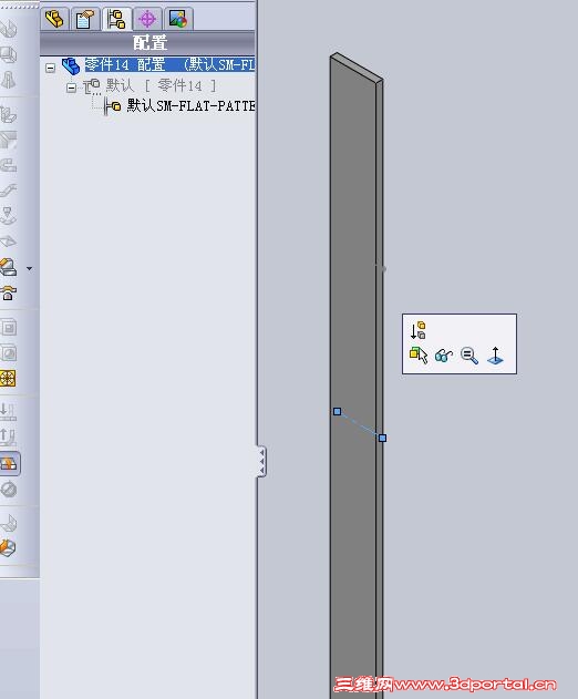

/ O7 F2 E9 j5 n9 S打开零件,钣金轮廓草图变成显示,平板形式压缩,折弯-线1灰色不显示...只有解除平板形式压缩,钣金轮廓草图右键隐藏,折弯-线1右键显示...操作完成保存关闭...; m, S) w3 Q. x* n/ I
2010钣金工程图自动展开问题
2010钣金工程图自动展开问题
5 s- |$ @3 X/ ^( {" R# R3 C5 s
" H5 \( z; m3 h8 Z# U

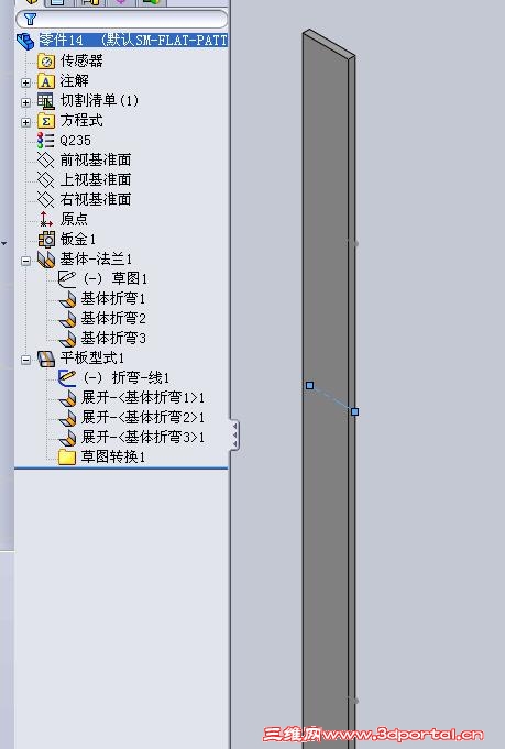

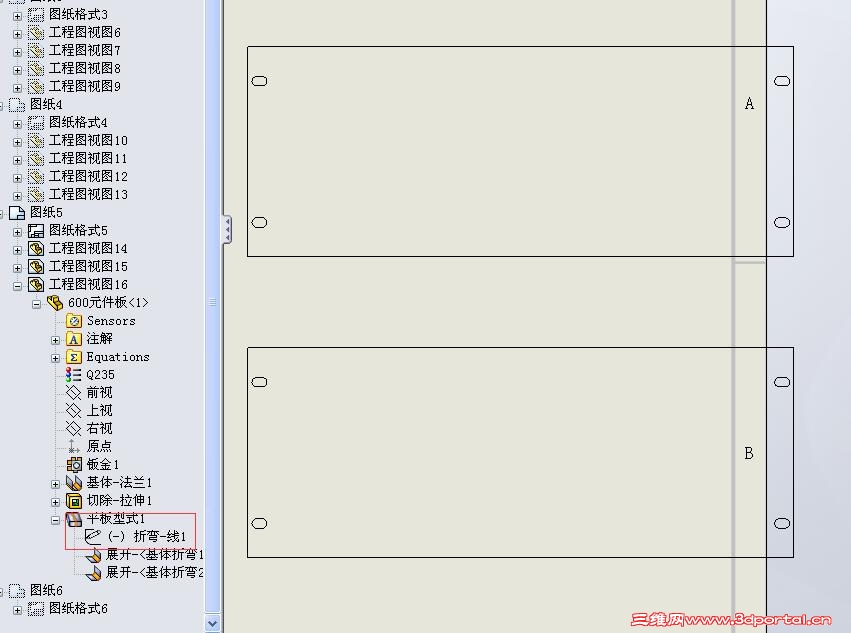

回到工程图,轮廓草图消失,不过折弯线还是没有显示,又得展开左侧,再找到折弯-线1右键显示...
3 N/ u% l* C; ?+ f: X. h3 T
2010钣金工程图自动展开问题
2010钣金工程图自动展开问题
9 Q! E! T6 {' b* Y& T
4 W+ a' Z  `) s$ f2 }# {; o  ~# g* Q: I$ L
! R5 H' w- W" e
不知道问题出在哪里,系统选项,文档属性,工程图、零件模板都仔细找过。都没有找到在哪里设置能自动展开的选项。求众大神帮忙看看,有解决办法吗?现在出详图效率慢了N倍.../ F- c0 ]- m- @4 C7 P9 x

选择零件图,配置保证默认的配置是零件实体: A" t1 ]( r7 F5 a' r
默认SM-FLAT-PATTERN的配置是零件的展开图
( z6 n5 P1 F& F+ w% S: d
4 i$ s2 ]  p+ [# u# N' \2 c如果不是可以用展开按钮切换3 Z! r6 I$ |4 \
保存后即可正常$ V3 q9 R8 n9 V! V- w9 o

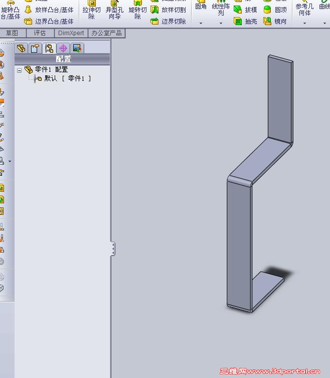

 楼主| 发表于 2016-9-29 14:04:36 | 显示全部楼层 来自: 中国云南昆明
jinqin11 发表于 2016-9-29 11:54
4 K; r9 k: e" F  w  u' u: I7 a  M3 R选择零件图,配置保证默认的配置是零件实体
" d/ m8 B" _6 ?默认SM-FLAT-PATTERN的配置是零件的展开图
7 {5 E2 [3 {, ]3 u感谢解惑,用我自制模板先增加展开后试了一下,但是还是不行。又想起用软件原装模板建模试试钣金建模时并没有自动生成展开配置4 E+ ?9 `- ^- f* M
钣金.jpg ' E1 e4 D8 \# ^  q2 B
" J8 e. q- W) W但是平板形式拖到工程图中就正常了...
* X2 o% W5 j' R/ w) W6 ~- Z 钣金1.jpg & p" Q& d6 {; @5 S
8 L# o! ]) A- g; f
; A3 z. J/ g* D! Q" ~出工程图后自动生成了展开配置
4 F/ ^: [' }  F) o  F* k8 n0 w 钣金3.jpg 9 u8 R) |* e  Z/ K) {! t& S
% w8 |2 h1 k. c* J- o1 p/ I3 Z+ d5 i6 Y& c+ v, p& n. f. U# p
不想显示的也没显示了,该显示的也都出来了~应该是模板问题(具体模板哪里不对还不知道),不过找到解决办法就好,重新用原装模板设置材料、颜色属性,另存为常用模板就可以解决了。4 `7 v  q. E5 j8 A5 d1 E1 e$ M. A) d
- w* c. }+ o& ?( W" q' y" [2 ]1 w8 @3 h; `. Q- }
感谢~~~/ Q/ N6 c- k2 E1 ^7 m* q6 S  }" Y+ g
