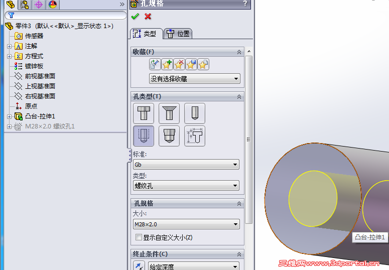

现在要在零件上画一个φ28的螺纹孔,可是在装饰螺纹线里面没有φ28。直接用异形孔又不能在原点上生成(为什么不能直接在原点上生成?)

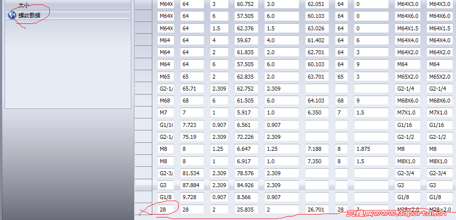

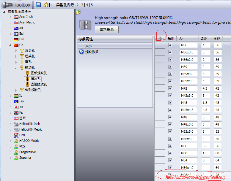

发表于 2016-9-29 11:31:07 | 显示全部楼层 来自: 中国安徽蚌埠
在TOOLBOX的配置中可以设置! q0 R1 i/ v$ E; E# T
1.设置螺纹数据,
$ U: ^+ D! A' [5 [- g2.启动M28×2.0的规格
5 \' V8 f: M" J3.异形孔先导
. f9 D8 U9 `/ F7 i. y8 H! s0 m" P7 h
阿帕奇 + 3
 楼主| 发表于 2016-9-29 14:04:58 | 显示全部楼层 来自: 中国上海
jinqin11 发表于 2016-9-29 11:31
5 R$ W! j( {! x7 C在TOOLBOX的配置中可以设置! L- Y8 v; S: v9 }; t7 M8 U% m
1.设置螺纹数据,* J2 ]( [- F9 @  F" i1 U6 B9 j
2.启动M28×2.0的规格
. j& s; x  n) j  @学会了,谢谢

SOLIDWORKS异型孔向导找不到螺纹的数据
发表于 2016-10-2 14:58:33 | 显示全部楼层 来自: 中国辽宁丹东
13993359550 发表于 2016-10-2 10:450 F% n3 b9 S* @. P3 T. a  W/ t! a' R
0 S1 C9 W4 o3 `' ]
需要自己添加方可以现
