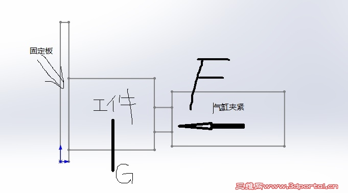

如图片
工件夹紧力计算的问题?
工件夹紧力计算的问题?
3 d* n" C( t! e- K条件如下,用气缸夹紧工件在固定板不让其滑落,已经摩擦系数为u,工件与气缸和工件与固定板的摩擦系数相同7 B' F: M4 M3 b1 ?4 s' M
1 G& G/ f. I% d' \2 J我问一下是 F*u*g>G*g 还是 2F*u*g>G*g?$ T: f+ n. u; t* ]* q
, O% \$ D* \. S: y' T3 A
这个问题跟人起了争执,希望朋友帮忙
; L6 s$ f2 L: m+ g2 k* I' h
发表于 2016-9-25 10:27:23 | 显示全部楼层 来自: 中国湖南娄底
应该是前者吧
- b/ y( p" u2 \, @  J4 D" ^: r, k# l
发表于 2016-9-25 15:31:23 | 显示全部楼层 来自: 中国江苏苏州
要乘2,跟动滑轮受力公式一样
5 O2 T+ d/ h3 f: F! {- i
发表于 2016-9-25 19:54:12 | 显示全部楼层 来自: 中国江苏淮安
乘以2,但不知道楼主的计算此摩擦力公式还*g????????
. S& o7 v! m" [0 z; A; I) t- y7 W不是动摩擦力=正压力乘以μ(μ为动摩擦因数),应该是2F*u>G*g
发表于 2016-9-26 10:13:38 | 显示全部楼层 来自: 中国江苏常州
F1*μ+F2*μ>G*g
/ D, z* I& G7 q6 M: ^; s! MF1+F2=F2 w. a, _5 H& I2 ~9 X; y
就是F*μ>G*g8 Z+ b' c: q' r% K1 ?
哪里来的2F?% e- m9 z6 q2 C+ W2 y: a& G/ c& L3 `

发表于 2016-9-26 10:46:11 | 显示全部楼层 来自: 中国浙江宁波
应该是F*u+F*u=2F*u>G*g是正解,固定板和汽缸均对重物有向上的摩擦力

发表于 2020-3-30 08:20:13 | 显示全部楼层 来自: 中国
如果上图的固定板也改成气缸,怎样计算?
