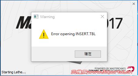

$ L8 w% |, ^" `) K8 b* H我安裝完出現了這個
: b1 m- ]( t9 _) X: H, A) G) T4 V請問有人能給我解答嗎?  d- T0 G; \( t, O# l
我有上網查過: c/ C& e' i& N6 {& [, W
說在另一台電腦安裝看看可以的話把檔案複製過來7 i7 r$ a4 n- n3 F
但我沒另一台電腦~"~
6 y8 n' y5 f) ]0 \8 K9 _+ @所以先上來求助
( c+ q- p% o# Y6 L& B9 v1 Q, o, g或者有好心人能把檔案傳上來給我試看看
1 j2 B+ a6 Q$ }2 p4 d- C感謝各位好心人
5 t. b( u8 _  m7 F8 ~- G9 M' K5 ^
還有我已經安裝了數次了就是沒辦法天啊) a2 c: N: O3 O- U
出現了這個
出現了這個

在你电脑的 Mcam2017\common\SharedDefaults 目录下就有原始文件备份,其实有时候这个报错,并不是因为这个文件引起的..
8 `9 R- J* `" I  u' ^# e- ]
# p$ ~+ n7 e, w& y8 h7 B我建议你复制  Mcam2017\common\SharedDefaults\Insert.tbl 替换掉 shared Mcam2017 目录下的同名文件.如果打开还报错的话.3 N$ S$ m4 o: ^6 i1 Z! Q' x
1 w; r5 a5 ^5 I; X* S# M
就将 Mcam2017\common\SharedDefaults\Insert.tbl 文件复制到Mcam2017安装目录下.基本就能解决这个问题.

真的就如同版大所說不是這原因天啊
( F3 B' q! y8 }) d找不到這方法以外的方法了
& \7 d- |5 t+ L8 Z/ `! \0 \1 \看來要等其他高手來見解了  |) b0 |0 B5 d1 P- U

我大概找到原因了/ q; V6 H+ [8 i/ W- M+ @% {8 d
因該是電腦太舊0 `, V6 y2 D; e" y
導致營目常常變黑
8 q+ h  h% j) T4 j. }+ u0 ~2017內部打開也變黑的~"~* z: y1 b, T) v7 s+ ~' _: l2 A. ]
看來該更新了哈哈哈

怀疑是你系统需要更新了
