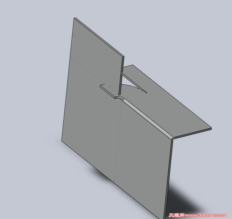

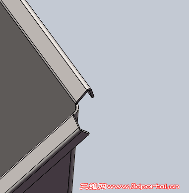

发表于 2016-9-20 13:50:06 | 显示全部楼层 来自: 中国四川乐山
erikgqp8645 发表于 2016-9-20 11:53
2 O4 G9 e! y* h% m# _5 e5 z这是焊接的,但是我想试试能直接做出来不。
0 i. p$ ]& }) T: ~6 w/ r/ s0 y钣金折弯可以+ D; d" I. R/ s8 @& T0 C  N
阿帕奇 + 3

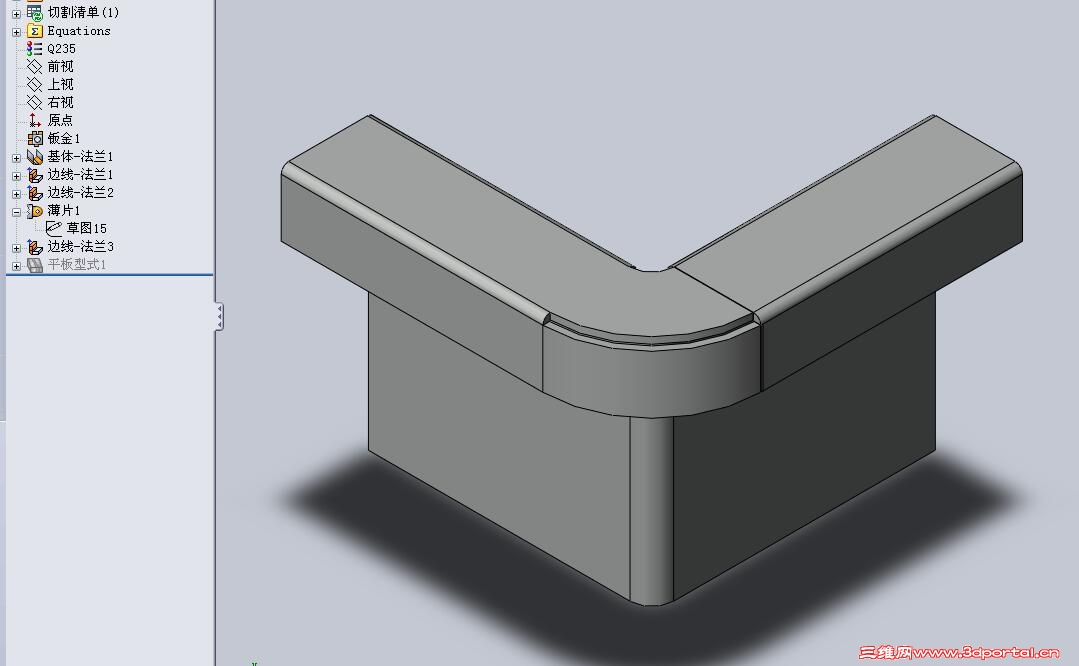

发表于 2016-9-21 11:06:38 | 显示全部楼层 来自: 中国云南昆明
本帖最后由 kmoldman 于 2016-9-21 11:08 编辑 . a. \6 U% N$ n3 z  w5 u
4 y9 g" N: U7 e3 n  I
222.jpg 2 Q3 F  U2 m9 X: _8 u$ \5 n! E
试试薄片,不知道这样行不行~/ B2 ^* x. Z4 P9 ~  }5 t9 x
8 E- G. h7 a+ W: u, f6 b1 h 333.jpg
5 |" S, a7 K% h) z: Q$ H5 ~8 k, L$ o, Q) A4 |2 d
貌似展不开
, `- v6 {- {& ?# R& R; I! a, Z
 楼主| 发表于 2016-9-23 08:05:15 | 显示全部楼层 来自: 中国天津
啥都没准 发表于 2016-9-20 13:50
. [9 M& A$ ?; g: {$ f1 _2 C钣金折弯可以
9 t) ]6 l$ I- D谢谢,这样很好。可是那个箱子的面都是有角度的,而且两个角度不同的。
 楼主| 发表于 2016-9-23 08:05:55 | 显示全部楼层 来自: 中国天津
kmoldman 发表于 2016-9-21 11:060 V. G0 E& L6 m4 }6 n
试试薄片,不知道这样行不行~
: X/ G0 A* B( O谢谢,这样也是一种方法,可是箱子的两个对界面都是有角度的,并且角度不同。
