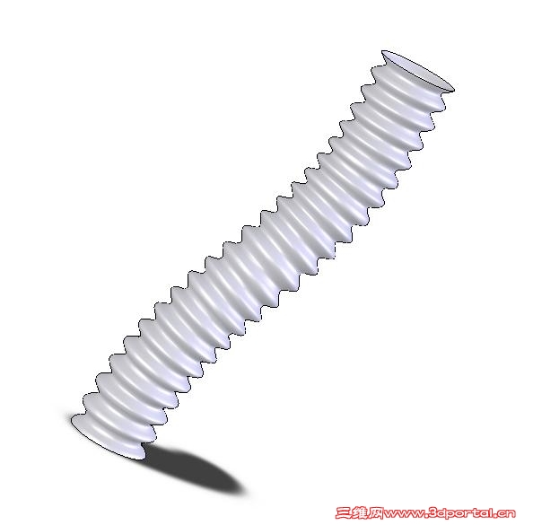

主题分类用于问题归类:
这个波浪管怎么画?想了很久还是没有思路!
& h- g1 [7 g* T9 W
这个波浪管怎么画?
这个波浪管怎么画?
 楼主| 发表于 2016-9-19 19:33:39 | 显示全部楼层 来自: 中国广东深圳
有没有步骤???我想看一下各位大神怎么做的?

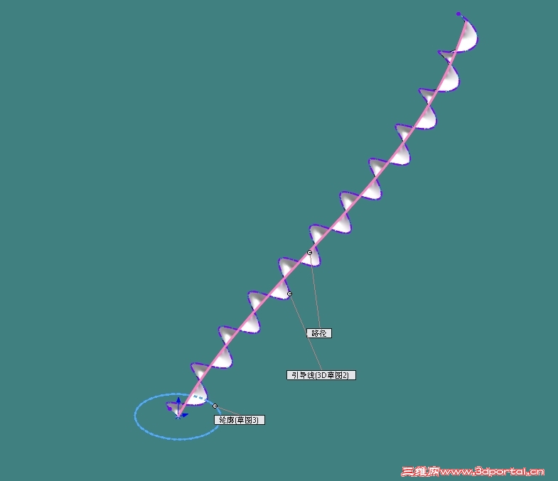

 楼主| 发表于 2016-9-20 08:18:45 | 显示全部楼层 来自: 中国广东深圳
5 U% ]* f7 `! @6 ]5 ~6 r5 C* m" c; w
为什么我到这一步总是不成攻呢???什么原因?
% m  `) C, @% r5 L) }3 M
 楼主| 发表于 2016-9-20 08:20:45 | 显示全部楼层 来自: 中国广东深圳
15362639900 发表于 2016-9-20 08:184 g: |  k/ l1 G- \$ Z
; S. g. p: H8 ^: B. e- _有大神给指导一下吗??
发表于 2016-9-20 09:44:25 | 显示全部楼层 来自: 中国浙江杭州
轮廓草图内任作一半径,端点与引导线添加“穿透”关系,再试。
 楼主| 发表于 2016-9-20 10:14:21 | 显示全部楼层 来自: 中国广东深圳
22553711 发表于 2016-9-20 09:44; T7 z# q  K; |
, ^; F0 O+ H' b
我刚试了一下还是不行!扫出来的是直的!不是波浪管样的!是什么原因???我刚想了想还是找不出问题所在?

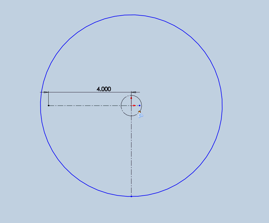

! Q: p' S6 e9 b真是爱莫能助了,下图是不老叔的草图原理: jdfw.gif ) a, d8 ^) P0 N9 q
( N# E7 G1 G4 r8 S* H6 Z; E# P

 楼主| 发表于 2016-9-20 14:07:19 | 显示全部楼层 来自: 中国广东深圳
22553711 发表于 2016-9-20 13:273 a- V# o$ f1 X) O4 [+ C9 s
2 |: Y% X' B* b- f% s谢谢了!我好像看懂了!非常感谢
