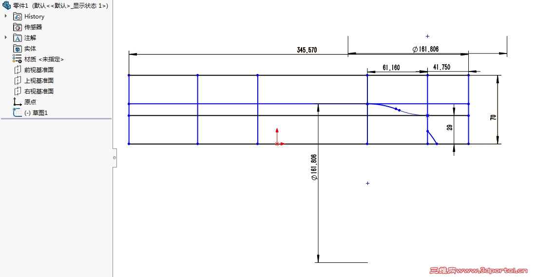

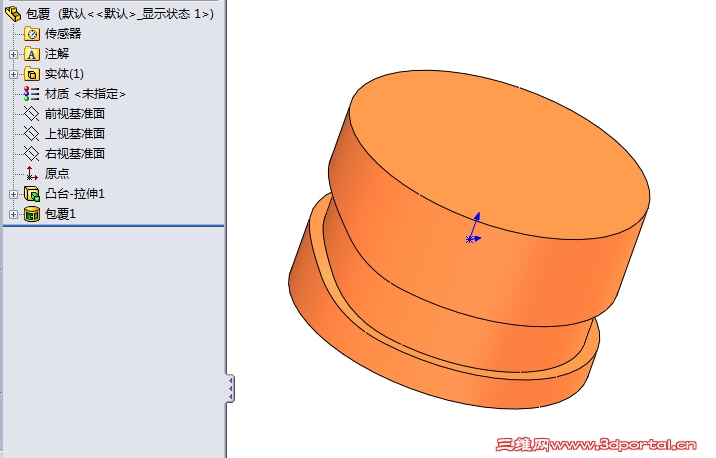

- W& j$ h7 y7 |' l2 O如题(不好意思各位大神,下班太晚,将文件搞错啦!现重新上传!问题为无法形成360度凹槽(凸轮)?( R5 I) S* G0 X& l; g. n3 B0 [5 S

发表于 2016-9-19 19:05:26 | 显示全部楼层 来自: 中国广东肇庆
楼主的part只有一个草图,提问应该要把问题描述清楚,你遇到了什么问题,想怎样包覆呢?& M/ V# m6 f" S; X/ z2 k! u

 楼主| 发表于 2016-9-20 13:16:50 | 显示全部楼层 来自: 中国浙江杭州
本帖最后由 xihe 于 2016-9-20 14:25 编辑 0 g  o7 n& x6 a3 H) e& d! B9 [
' `! o! e2 L. ]) O; s
那位大神可否解释一下问题出在那里?(文档已更新)

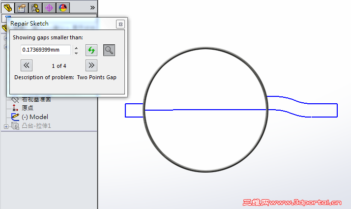

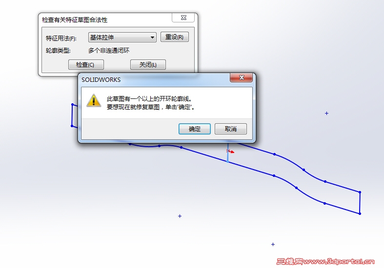

发表于 2016-9-20 15:16:30 | 显示全部楼层 来自: 中国广东肇庆
- S7 k  L  z7 H* `9 [: b1 C. F: X1 N0 c6 |6 o! X
包覆不成功,问题一般出在草图上,包覆用的草图要求单一的闭环。
1 F# z* Y1 [# v8 \- c用<草图工具><检查草图的合法性>来检查,发现楼主的草图有开环有交叉,肯定是不成功的。$ ?2 c7 v' @7 ]% A7 ]' Z
怎么办?老老实实重画草图并设置好草图的几何关系。7 A3 [( p' l/ Y$ C7 H2 k' |0 o
另外建议楼主看下此帖,gt.adan阿丹把包覆说得很清楚了,看后在包覆方面应该不会再有什么疑问了。6 G( j$ ^: L8 s4 K$ z
http://www.3dportal.cn/discuz/forum.php?mod=viewthread&tid=12693426 z- K- }, a& K- v2 l1 T

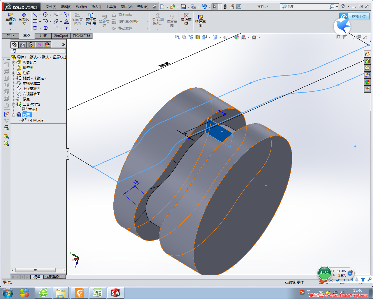

 楼主| 发表于 2016-9-20 15:48:09 | 显示全部楼层 来自: 中国浙江杭州
无法包覆完全+ |. a& j" K3 I$ O  d( g/ `
包覆有错误
包覆有错误

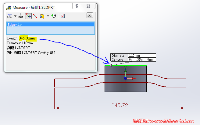

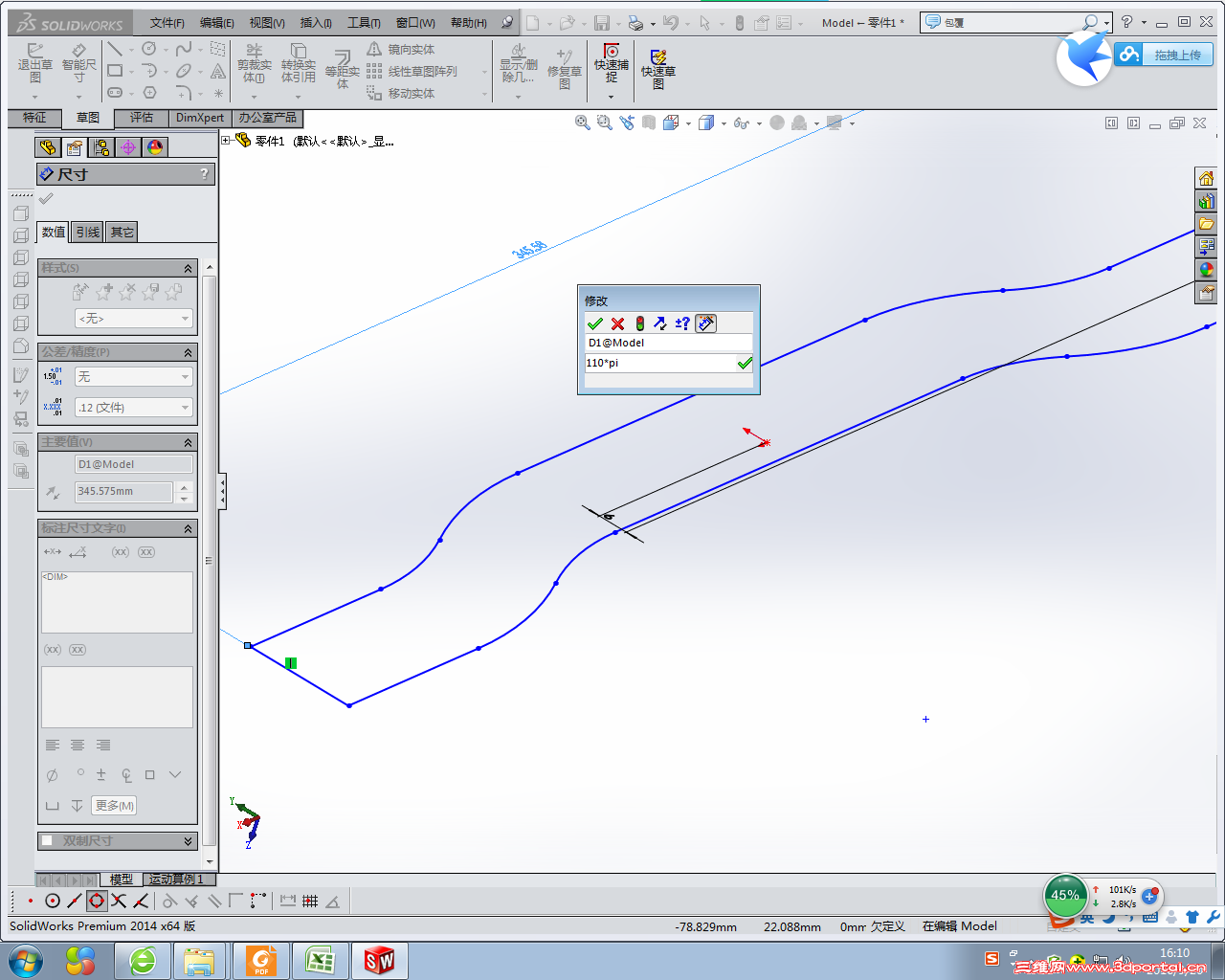

发表于 2016-9-20 15:57:46 | 显示全部楼层 来自: 中国广东肇庆
xihe 发表于 2016-9-20 15:48- i; G7 \) M4 [$ i1 f3 M
无法包覆完全
: ^% P6 F4 J, j/ ~0 R
pi*D

1 i1 V! A* g  A! x& ]已经试过还是不行!
发表于 2016-9-20 16:42:38 | 显示全部楼层 来自: 中国广东肇庆
xihe 发表于 2016-9-20 16:110 ]+ f0 n2 Z  @+ G  z
已经试过还是不行!
0 e& I" i" B2 @7 h1 u% t! F1 I
不说了,按照你的思路胡乱画个P让你看看。1 d9 x% c9 P+ a9 H, T; T: i' z$ g
' d0 J, g9 j  {3 O' R4 Y8 L
  Y: ]- R) E; N. p" n) ?12的,应该打得开吧. ~" c# z0 O# V* p$ ]" A  q

发表于 2016-9-20 17:31:30 | 显示全部楼层 来自: 中国台湾
樓主草圖重新繪製吧…7 b# ]) J& ~) h* D$ Q: ]) D

 楼主| 发表于 2016-9-20 18:02:11 | 显示全部楼层 来自: 中国浙江杭州
各位大神还如8楼所述无法完全包覆!急呀!
 楼主| 发表于 2016-9-20 18:06:25 | 显示全部楼层 来自: 中国浙江杭州
阿丹大神草图已经检查过啦!还是不行呀!

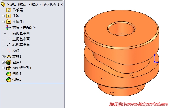

 楼主| 发表于 2016-9-20 18:36:41 | 显示全部楼层 来自: 中国浙江杭州
附件为原图纸!各位大神看看如何制作三维!! [0 r: Q, u# ^: E- h9 e) \- a9 G
发表于 2016-9-20 19:33:04 | 显示全部楼层 来自: 中国广东肇庆
论坛各种现象印证了我认为论坛风气不好的观点,但还是画一下权当练习。2 D! o+ P. |( W, c# N3 [

 楼主| 发表于 2016-9-21 08:35:33 | 显示全部楼层 来自: 中国浙江杭州
谢谢文惠!刚学有些地方不是很熟练!请多指教!
