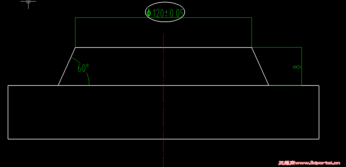

各位老师好,5 ~. U1 q. b3 {- n' a* c6 Y3 ~- z
请看图,这个直径怎么检测啊?
- _; a, w7 ~% p. p- Y) L9 v/ W6 D
锥顶直径怎么检测啊?
锥顶直径怎么检测啊?

 楼主| 发表于 2016-9-16 14:24:42 | 显示全部楼层 来自: 中国四川自贡
谢谢,没有这种先进设备,有没有常规方法可以检测啊?

发表于 2016-9-24 13:49:49 | 显示全部楼层 来自: 中国山东烟台
机械工人切削手册上有,类似于燕尾槽的检测,这个不是难题,两个圆柱加千分尺就可以了
 楼主| 发表于 2016-9-24 15:22:49 | 显示全部楼层 来自: 中国四川自贡
mengfansheng 发表于 2016-9-24 13:492 d# x( H+ w' t3 M
# V: l7 B1 G3 v8 U3 l2 _% \9 e那个是测量根部圆直径,学生的意思是 测量顶部圆的直径啊。。。。, P/ Y& Q, j3 Y
- o; {$ @$ s/ Z$ ^' s. ^
请赐教

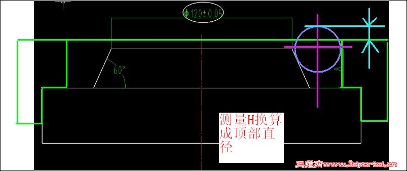

发表于 2016-9-27 19:19:15 | 显示全部楼层 来自: 中国湖北十堰
可以作个专用检具,用钢珠测量。经过换算可以得出直径。

发表于 2016-9-29 13:41:14 | 显示全部楼层 来自: 中国山东烟台
xuexi520 发表于 2016-9-24 15:22
1 l* g7 y( B% M' ~% ?1 b2 Z& u那个是测量根部圆直径,学生的意思是 测量顶部圆的直径啊。。。。
* u+ E( y; `8 K8 Y7 v& H0 k: f1 m& Y: ]( ^! ~; h
请赐教
# }1 Q  U2 W" v% J7 s% Q3 f# F& l
尖头向下,不就是一样了
