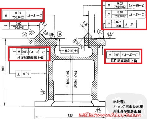

如图所示:这是车床床身的加工图纸,但看不明白上面用红方框表示的那些平行度代表什么意思?请机加大神们指点一下,谢谢。

1、(A-B)-C:
) ]% }& G  W6 G8 l- b6 A9 e以A、B共同构成的基准和C作为组合基准,在此面全尺寸范围内的平行度公差为0.03mm,在任意750mm长度范围内的平行度公差为0.02mm;  k; b+ T% J9 g. Z
2、A-B; P/ Z" [, V9 @! C. D& H- a! L0 j
以A和B共同构成的基准,其余解释同上。
