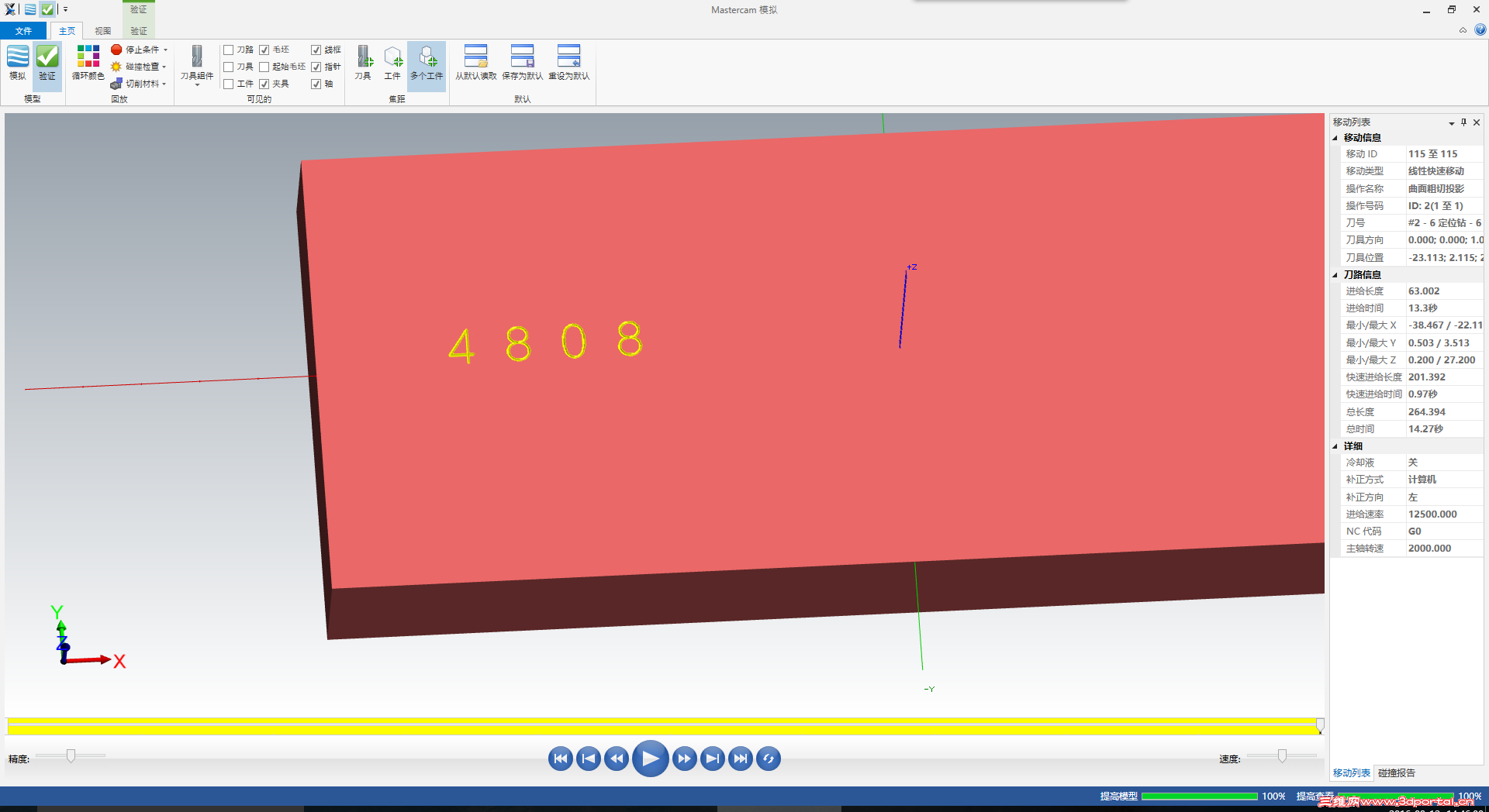

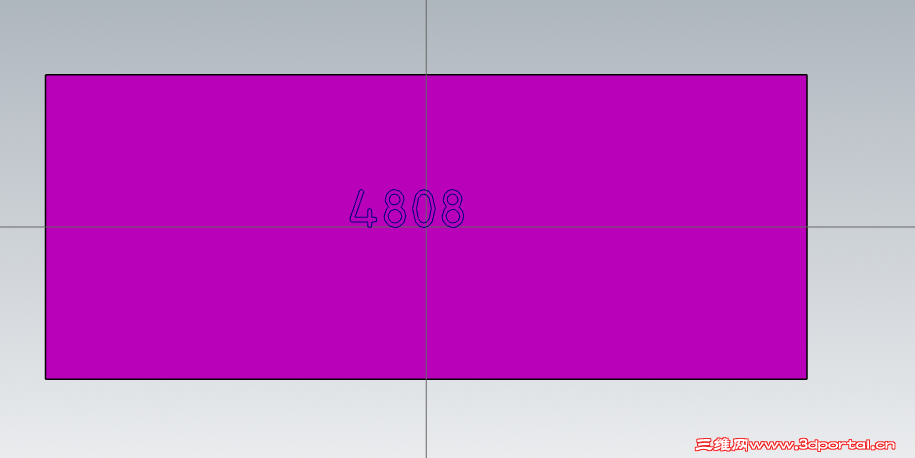

我想用90度尖刀一笔写过去,可是不会,用投影、木雕都没成,特来求助一番,还望各大神指教,感激不尽!* v. `, g. ]" [9 g

记得关闭刀具补偿!
发表于 2016-9-12 13:42:00 | 显示全部楼层 来自: 中国江苏无锡

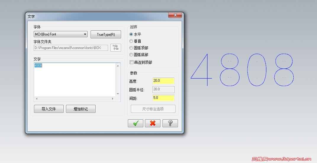

字体不对,要单线字,才能一刀过。

: \( v0 m' C# G! ^" U" y我用的是一个群里分享的单线字体 sheomold ,应该没问题吧
发表于 2016-9-12 14:25:16 | 显示全部楼层 来自: 中国河北保定
用自带的单线字体就行ABCD
 楼主| 发表于 2016-9-12 14:26:18 | 显示全部楼层 来自: 中国广东东莞
三伏天儿66 发表于 2016-9-12 14:25* J+ }4 _8 d5 O" v
用自带的单线字体就行ABCD
+ z9 V  W; D4 K# ^0 R自带的单线字?ABCD?那用哪个刀路,曲面投影?对吗?谢谢
发表于 2016-9-12 14:32:30 | 显示全部楼层 来自: 中国河北保定
外形铣就行,
 楼主| 发表于 2016-9-12 14:40:56 | 显示全部楼层 来自: 中国广东东莞
三伏天儿66 发表于 2016-9-12 14:32
/ d. _8 d, U1 D  h+ f8 d外形铣就行,
% Q! m1 H9 g% K  E& s9 T0 t) z2 N大哥,你能写了上传给我学习吗,真的是万分感谢!

真的万分感谢,字体弄对了,我现在用了曲面投影粗切写出来了!好激动!!!也谢谢楼上热心的大神们!!8 m" t) z7 K$ v; V4 u$ W; U! Z
卡壳一上午,在QQ群问根本没什么用,还是非常谢谢诸位!!5 L9 F0 {$ Z4 O( d
