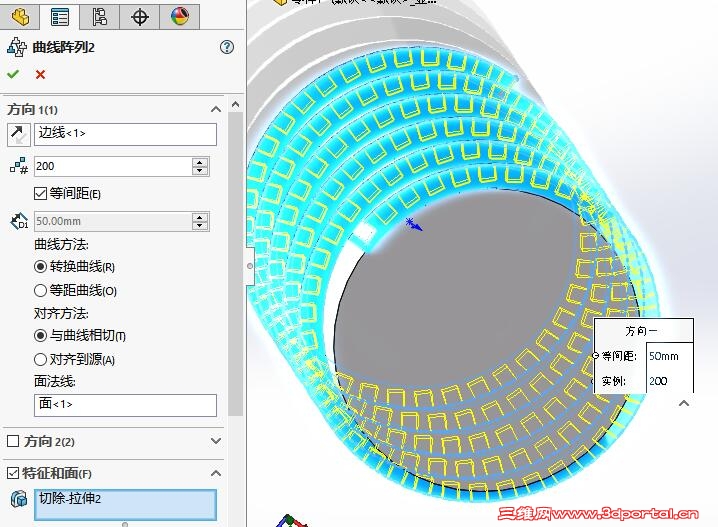

在一个圆柱体上已经画好了螺旋的齿带了,但那些齿怎么画上去呢,说白了就是把齿带绕到一个圆柱体上
画好的螺旋
画好的螺旋
齿带
齿带
齿带端面
齿带端面

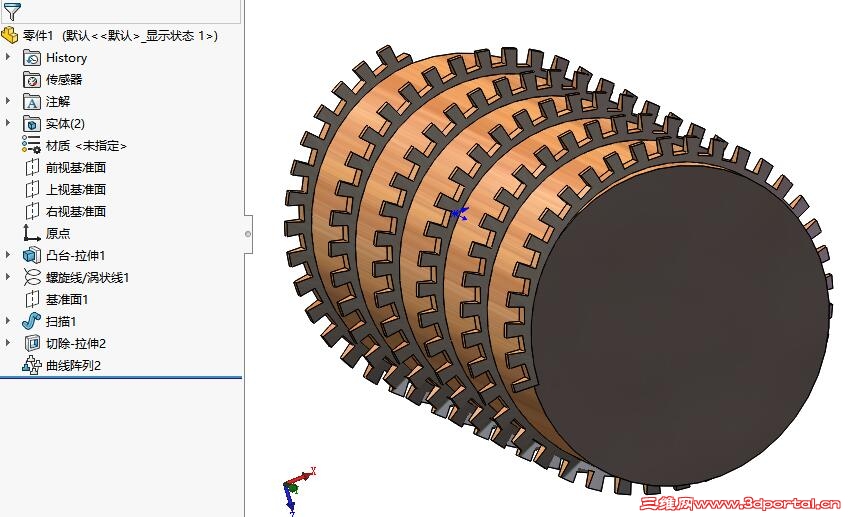

试试曲线驱动的阵列0 P2 K% ^' \, L
11.jpg : x5 E8 S& y9 {5 x
5 N' h4 t' ~1 b1 D: j* I2 }+ [ 22.jpg

 楼主| 发表于 2016-9-13 18:06:45 | 显示全部楼层 来自: 中国江苏
sunrays110 发表于 2016-9-12 15:35
$ F1 _/ c5 E- t: g试试曲线驱动的阵列
! b4 j, ?! r$ n  {0 M" s& K$ X. w
真是厉害,我来试试,在那个面上不怎么好画草图
