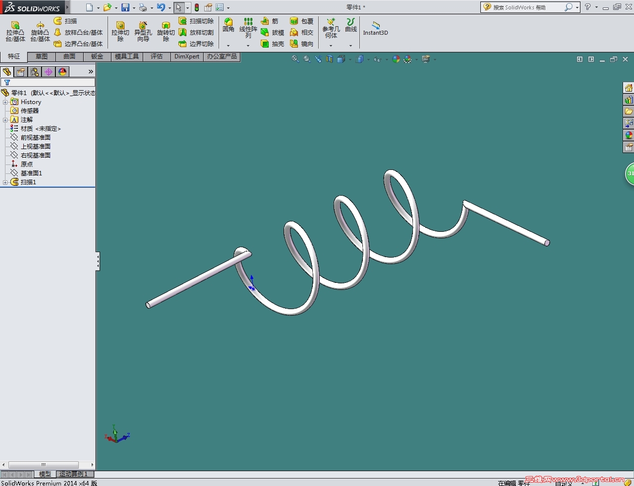

& i5 A/ r- f/ L& c2 N1 Q) o- {我就想知道还有没有好的方法做这个!今天我在论坛看了好多贴子都做的很好!想学习一下!可是我不会方程,唉.后悔上学没学好呀!  为什么发不了图片???为什么发不了图片???为什么发不了图片???为什么发不了图片???

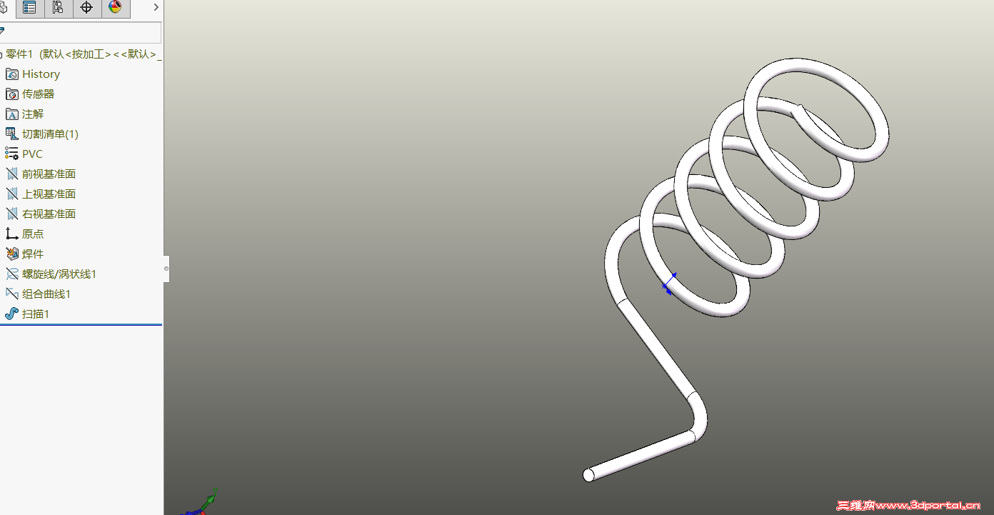

发表于 2016-9-11 15:50:06 | 显示全部楼层 来自: 中国内蒙古呼和浩特
, R, o! h+ p5 A; C5 @" _是要这个效果么,建议楼主先把螺旋线画出来 ,然后在根据螺旋线的起点终点用草图画路径,然后组合曲线就可以了! n, J" S$ c) ?

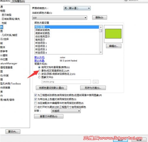

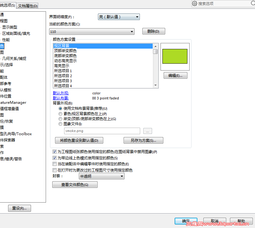

发表于 2016-9-12 14:59:39 | 显示全部楼层 来自: 中国上海
15362639900 发表于 2016-9-11 10:274 u7 n5 T) X1 U( d1 W
这个有没有更好的方法做更多的方案!我不会方程做!
; w' W' `3 K  }  Q你怎么把应用布景换成单一绿色的...
发表于 2016-9-12 15:34:26 | 显示全部楼层 来自: 中国浙江杭州
李小帅 发表于 2016-9-12 14:59- N* ?, X! A$ [6 _1 M6 Y9 m
你怎么把应用布景换成单一绿色的...
- x: {. Y& V+ Y. N+ ~# w选项——颜色——视区背景——编辑
发表于 2016-9-12 15:48:04 | 显示全部楼层 来自: 中国上海
22553711 发表于 2016-9-12 15:34
0 q- m/ u2 j, l* N3 B选项——颜色——视区背景——编辑
7 K6 V( B3 t4 V) G! r3 Z
还是不行呀,颜色调好了点了确定,布景颜色没变
发表于 2016-9-12 15:53:21 | 显示全部楼层 来自: 中国浙江金华
李小帅 发表于 2016-9-12 15:48" x# U" G* y6 X! j/ K7 w( y
% ]/ s* N' }" o* m- u9 }% V
选箭头项
7 r- K6 |- L) k9 D, m' Y: K. @ 11.jpg
