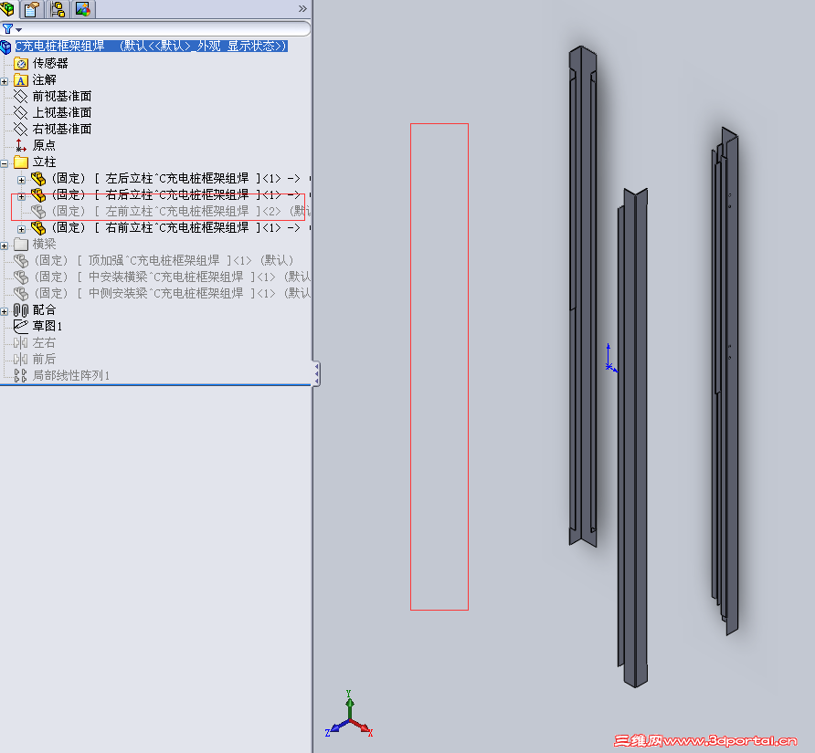

前几天用装配体插入新零件做了一个框架,都正常...今天打开提示某某零件找不到了。我没有保存外部零件,一直都在装配体里...怎么丢的,有朋友遇到这种事吗?$ N2 D7 G# f& a6 m1 Q
装配体内部零件丢失
装配体内部零件丢失

零件不复杂,已经删除原来的,重新插入新零件画好了。画好了才想起来论坛问问有遇到这情况的吗?怕以后东西多了再发生这种事就恼火了~~~. N: w+ u! M! x4 C, \
图片是自己压缩后截图。

发表于 2016-9-9 09:21:35 | 显示全部楼层 来自: 中国湖北武汉
这不是虚拟零部件吧 是不是被删了
发表于 2016-9-9 14:53:50 | 显示全部楼层 来自: 中国台湾
裝配件其實就是個壓縮檔案.沒外部儲存的零件也是獨立檔案,只是被壓縮在裝配件裡面.變成一個檔案.5 E' ]* W2 f& g6 ?
可能是磁碟錯誤,軟件壓縮出錯.都有可能..; y7 e9 T# G2 A2 X3 u, |
; A( ~2 F6 b" t: G0 R6 t% h
想避免就別用內部儲存.內部儲存應該只是草圖規劃用..完成後還是轉外部儲存恰當., w" C0 d+ }- f, `1 E5 F
发表于 2016-9-9 15:16:31 | 显示全部楼层 来自: 中国上海
文件被移动了吧
发表于 2016-9-10 15:25:36 | 显示全部楼层 来自: 中国安徽蚌埠
内部(外部)保存不会造成该现象。应该是移动过文件位置了,造成找不到文件。可以手动指定文件的
发表于 2016-9-10 18:00:38 | 显示全部楼层 来自: 中国河北石家庄
首先这样的图为什么没有用焊件做,不明白。然后丢失可能是你在另外的地方备份了,然后先打开备份,再打开图纸,有可能会用备份的重建,这时候如果保存,下次打开会寻找备份,直接手动找到你原文件就行
 楼主| 发表于 2016-9-12 10:25:00 | 显示全部楼层 来自: 中国云南昆明
1 o% ]/ V1 h- z; U9 E! |
3 B7 ^( F- [7 o0 Y; k6 w' w3 ]1 c感谢两位朋友回复,这么做是为了更改方便,用户或领导需要更改柜体外形大小时,我在装配体里编辑2个草图尺寸即可。不用再每个零件单独去编辑草图或者特征。这样我就可以腾出时间LOL了~~~还可以装成很忙的样子
6 R2 k1 m! i  [7 N5 _- S2 b为了防止以后再发生意外,我更改了自动备份文件夹位置到D盘(浏览不良网站后经常会拖慢系统速度,所以做了个影子系统,每次重启都把C盘回复成上次开机的状态。我估计此次事故原因就是这个,在编辑零件时自动保存了,后来直接关机...然后就没有了)。
* d+ b5 \8 f! _* S+ T1 q至于为什么没用焊件,是因为自己学艺不精,焊件没怎么用过。试着用了几次,感觉焊缝添加太麻烦,自己想要的有时候还添加不出来。而且钣金零件还得出展开零件图...自己不求上进,疏于学习是我最大的问题...以后争取改正5 D# ^  O6 C3 E; ^
% m- E7 f+ I! ^& A! F
更正,老眼昏花了,应该是感谢楼上5位朋友回复...SORRY,浏览器又慢了,进来后只刷出2楼的回复,sorry...
