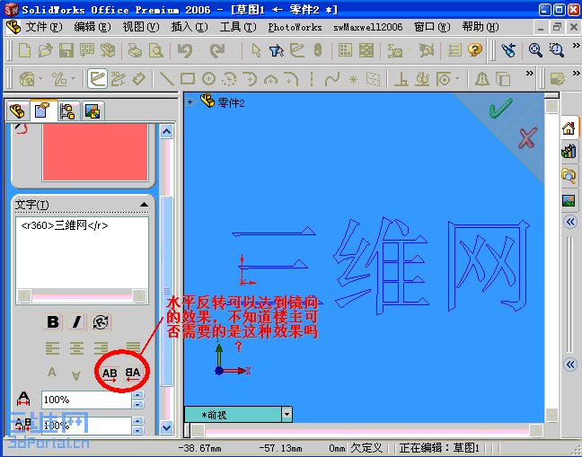

发表于 2006-10-20 19:31:27 | 显示全部楼层 来自: 中国浙江台州
可以使用草图文字里的水平反转来实现镜向效果.如图.
