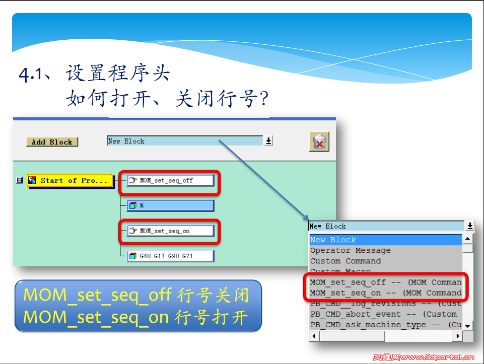

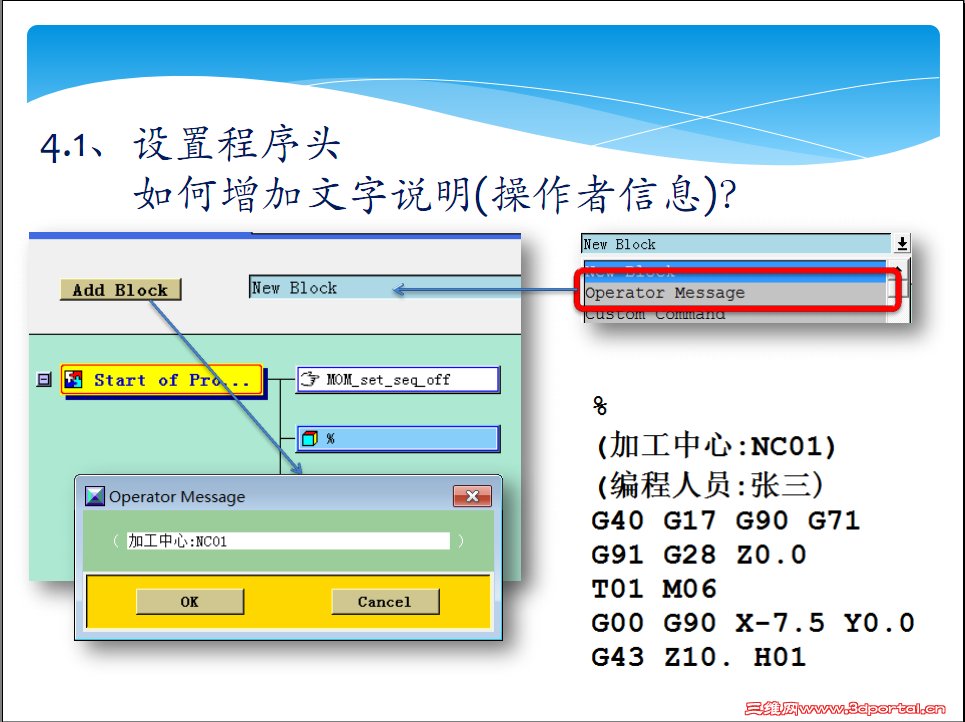

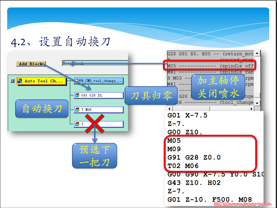

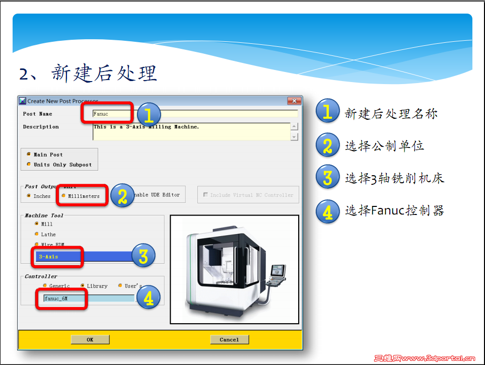

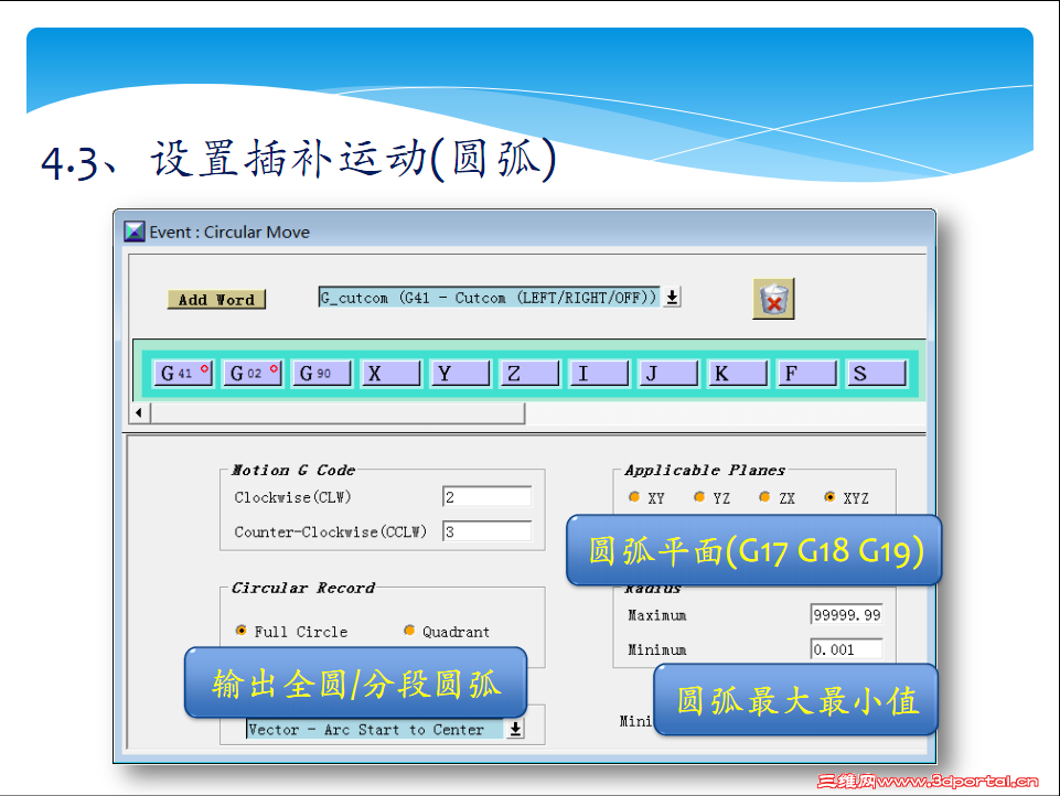

Siemens NX8.0 后处理定制+ Z4 M3 p/ {! K
先上图:# d, z* h6 ^' T; w8 o* b: _
再给大家分享一个教程 Siemens NX8.0 后处理定制教程
- U1 B; Q) ]) v+ @+ I# j) \
: V2 [  R( ^* j7 |  A
