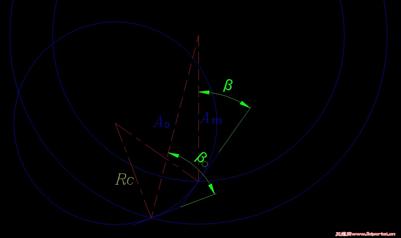

螺旋锥齿轮大端螺旋角公式:: v; X& [. S$ v! n% a9 x. F
    2*Ao*Rc*sinβo-2*Am*Rc*sinβ=Ao^2-Am^28 T4 a- E" K7 I& c* C
本来想用代数的方法来求解,但太繁琐了,也太笨了。不知哪位兄弟有更简单的方法来推导?! `. r8 \6 s  s, b
螺旋锥齿轮大端螺旋角公式的推导
螺旋锥齿轮大端螺旋角公式的推导

解决了,很简单。过程如下:
$ Q7 I: z  t2 Y; R+ Q
+ {: ]6 S* v/ [OO'^2=Am^2+Rc^2-2Am*Rc*cos(Pi/2-β)=Ao^2+Rc^2-2Ao*Rc*cos(pi/2-βo), O1 z9 K' P- ~( l, f: F5 g3 G
于是
) ^1 m' _! I$ R3 N  B2*Rc*Ao*sinβo-2*Rc*Am*sinβ=Ao^2-Am^2
# r8 i* |* J' I/ h. Z5 d/ F, g) o. L9 o" a
OO'——连心线
