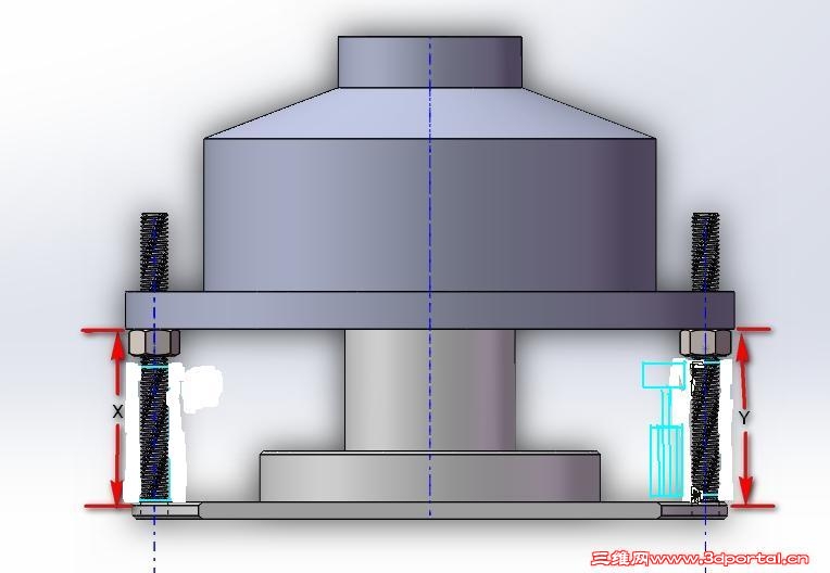

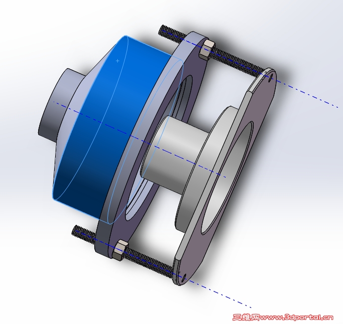

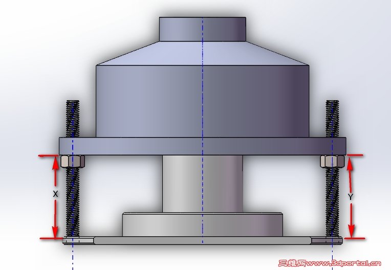

两个盘靠两根螺柱锁在一起的,两盘之间的距离靠螺母旋紧,但是在实际操作中,两个螺母不一定拧了同样的圈数,该如何保证两盘之间是平行的(尽量减小误差),不能用卡尺什么的量,是另外设计个什么装置还是有更好的方法,纯机械,无电气传感器之类的。脑子实在想不出来该怎么搞,恳请大家给点意见。

发表于 2016-9-1 13:43:37 | 显示全部楼层 来自: 中国浙江台州
加两个一样长的光套就可以了

 楼主| 发表于 2016-9-1 14:40:46 | 显示全部楼层 来自: 中国上海
清心路明 发表于 2016-9-1 13:43
" o: w( d  E. o3 h$ i加两个一样长的光套就可以了
1 Q& m) t$ x. h距离不能定死的,要活动的
发表于 2016-9-1 14:47:24 | 显示全部楼层 来自: 中国黑龙江哈尔滨
在螺纹圆柱上铣个平面,打上刻度。
发表于 2016-9-1 17:53:41 | 显示全部楼层 来自: 中国广东东莞
做一些不同尺寸的等高垫块,每种尺寸2件,调整时插入垫块,调好、锁紧后将垫块取出即可。
 楼主| 发表于 2016-9-2 09:09:03 | 显示全部楼层 来自: 中国上海
yang711026 发表于 2016-9-1 14:47
6 k8 a1 f% x1 ]在螺纹圆柱上铣个平面,打上刻度。
; e8 d! G7 u" c我这是M8的螺纹,打刻度,会不会太小了,看不见啊
 楼主| 发表于 2016-9-2 09:12:18 | 显示全部楼层 来自: 中国上海
tangcarlos3d 发表于 2016-9-1 17:53
9 l- W: |! v" l$ C做一些不同尺寸的等高垫块,每种尺寸2件,调整时插入垫块,调好、锁紧后将垫块取出即可。
$ ]( |" u3 [2 B' Z: r! Q9 O% V" G, q垫块的话,等于把距离又限死了,除非你垫块做的足够多,因为这个距离是活动的,不固定

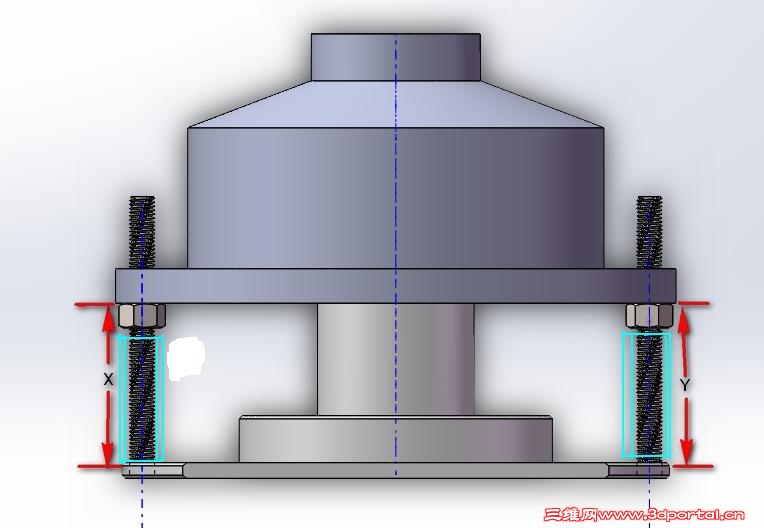

发表于 2016-9-2 14:24:08 | 显示全部楼层 来自: 中国浙江台州
你这只是两边高度调整尽可能相同就行,并没有一个尺寸范围的。做个螺套 螺杆样式,长短随意可调。1 ^# `% I: i- v- Q2 x0 C8 Z% T
发表于 2016-9-3 08:33:21 | 显示全部楼层 来自: 中国黑龙江哈尔滨
木易小生 发表于 2016-9-2 09:09
. M: a4 ?5 Y+ {) F" V& T我这是M8的螺纹,打刻度,会不会太小了,看不见啊
# }; C) L( o. k, ^/ e1 A! `+ i+ Q关键是你要求的精度,m8上面打2mm的刻度没问题,精度能控制到0.5mm
发表于 2016-9-10 09:50:48 | 显示全部楼层 来自: 中国江苏常州
这个事情很简单
8 {' O  f$ V  y  v# t, a$ }在上面的盘上刻上刻度线6 a4 r- x# i/ e) S2 }
在螺母的某个六角边上做上标记
  G; e, I' Q% W9 E$ n9 w- J: A  n, B7 e然后第一次调整的时候对好刻度线
" @/ D% ?- C6 D7 \5 N1 B6 M以后每次都记住螺母转了几圈
4 Y. u, f# ?+ u, N相同的圈数
* }$ ^+ h" E1 ~( W同时到达刻度线
4 e$ \9 ?% O6 F8 ]3 M这个误差很小的
! J2 A- F8 E) W: z5 W8 a) Y6 T/ N8 c$ t! B* o
发表于 2016-9-12 15:04:42 | 显示全部楼层 来自: 中国陕西西安
8楼的办法+套管上刻长度线。此法较可行。
发表于 2016-10-2 22:46:38 | 显示全部楼层 来自: 中国广东东莞
能不能在上盘和下盘边缘处制作两个孔并保证两个孔同心,调整两侧螺母,保证圆棒能够通过两孔。
