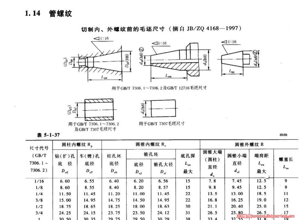

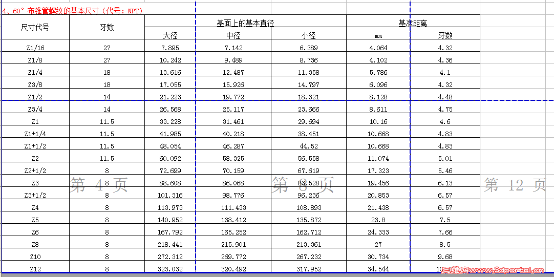

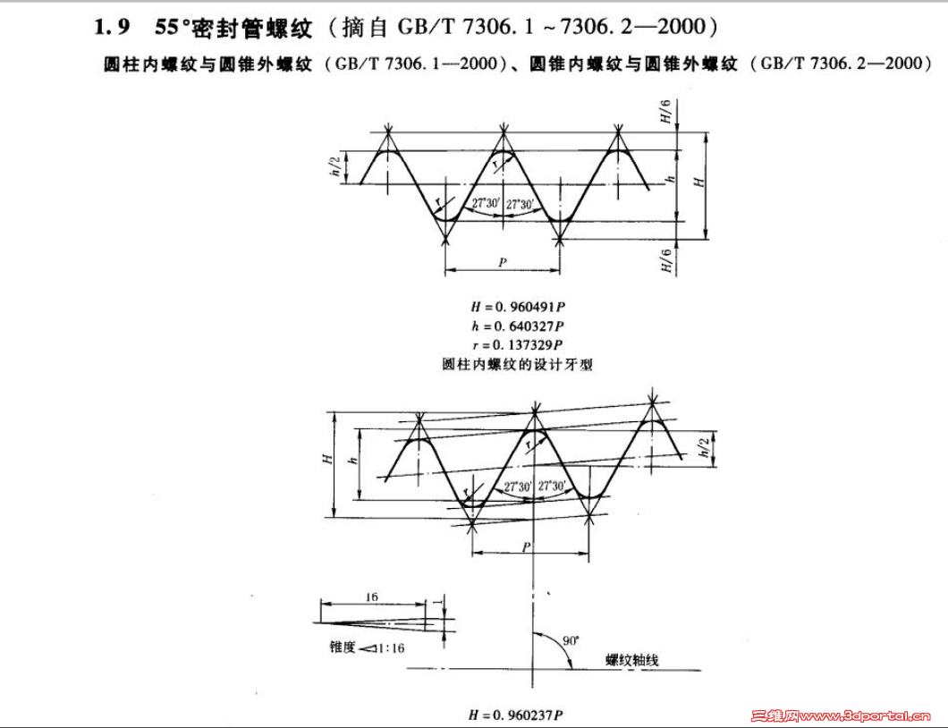

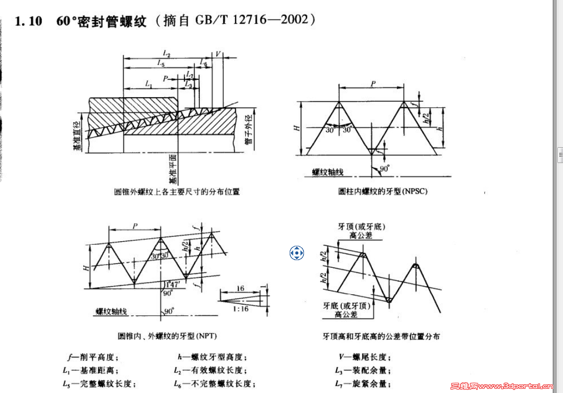

发表于 2016-9-1 16:57:41 | 显示全部楼层 来自: 中国江苏常州
电脑的几个截图
( F  ?. k% s3 P
" h' E2 h; ]0 ^+ t4 C9 c% h& d# q3 y
zls888 + 3 感谢您解答了求助的问题。
