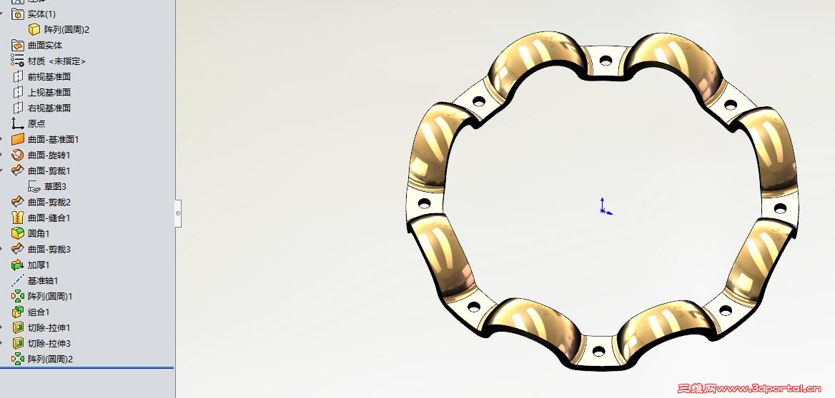

随便做了一下,步骤不是很好。另外我想问一下楼主。这个冲压成形后,内外侧应该不是平齐的吧。应该是面加厚后的那种效果。5 y' c1 r; X) v- h3 v/ O' z
360截图20160831170744809.jpg 钢球保持圈.zip (911.16 KB, 下载次数: 10)

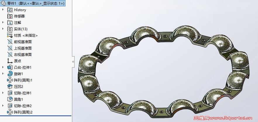

发表于 2016-9-1 10:45:36 | 显示全部楼层 来自: 中国浙江金华
没按尺寸0 H" L: A! j0 J+ l8 T, g7 w
. u+ C7 k+ t; K: J& e* {' q% E: ?
发表于 2016-9-1 11:03:49 | 显示全部楼层 来自: 中国浙江金华
按尺寸的来一个! l( s& L& c7 y8 p

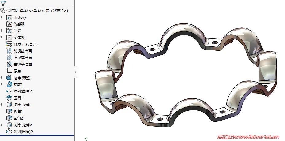

发表于 2016-9-2 10:11:48 | 显示全部楼层 来自: 中国山东淄博
用抽壳做就可以( K  x5 ^0 ?4 N! J$ D
发表于 2016-9-2 11:59:11 | 显示全部楼层 来自: 中国浙江嘉兴
东海 发表于 2016-9-2 09:02
7 _# d5 I: z; f/ ]$ n: k下了之后打不开,求步骤
: ~6 d) s! j$ z/ p7 ~) H* i1 E请做参考, M9 i6 J! G- x, C
