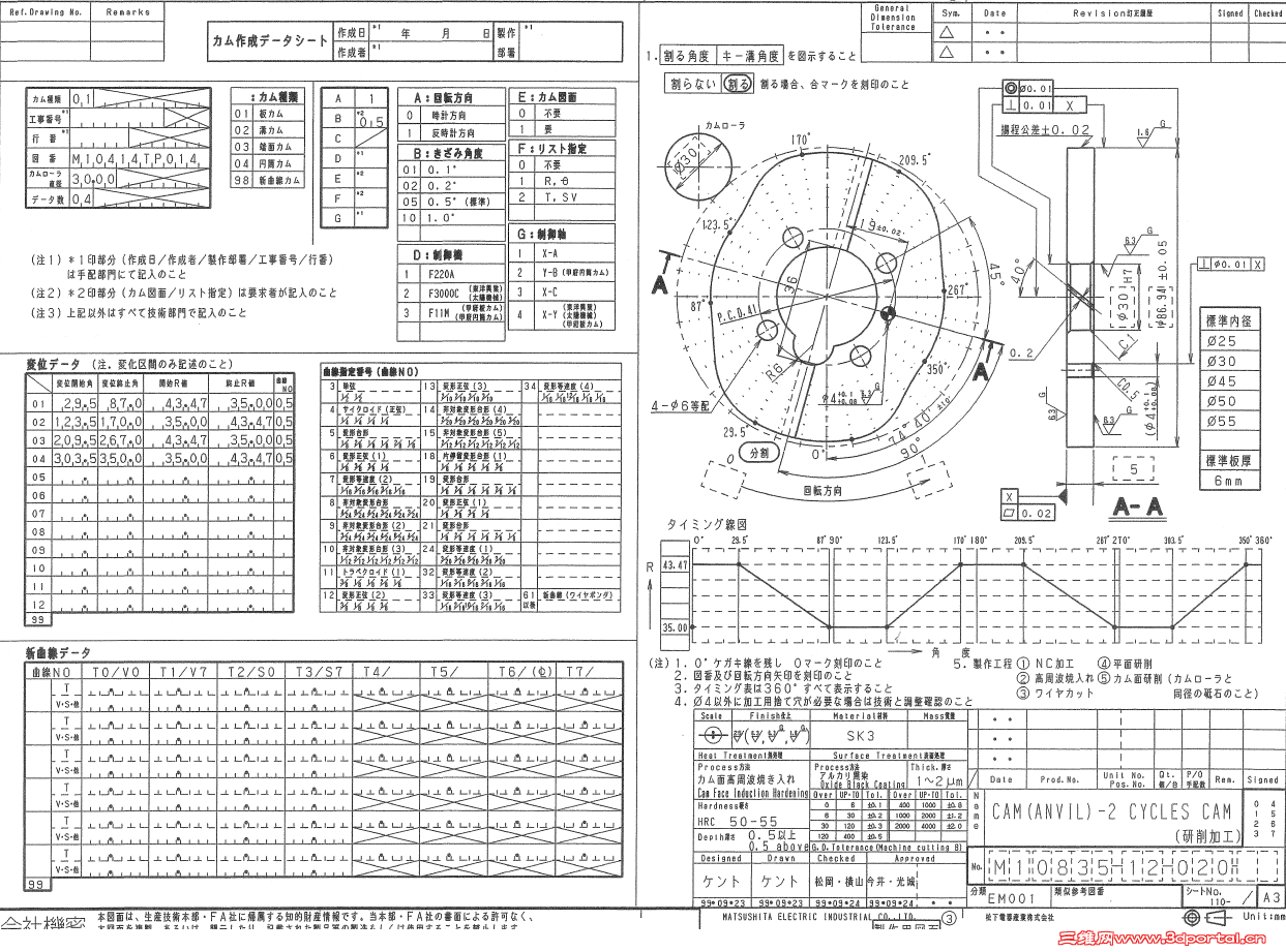

凸轮加工,只有图纸,怎样用MASTERCAM画图

凸轮上的圆弧只有两种只寸R43.47和R30,其余直线相切。正是图上的点位就是角度,和下面的曲线图对照。
发表于 2016-8-31 11:16:58 | 显示全部楼层 来自: 中国江苏无锡
两圆弧连接部分是窝旋线
发表于 2016-8-31 14:06:20 | 显示全部楼层 来自: 中国江苏无锡
根据凸轮曲线,缠绕  大法
发表于 2016-8-31 14:10:24 | 显示全部楼层 来自: 中国江苏无锡

基圆之外的过度线用变形正弦连接,日本人喜欢用变形正弦。
 楼主| 发表于 2017-4-4 09:44:50 | 显示全部楼层 来自: 新加坡
事隔太久,有个简谐运动方程表达式,MASTERCAM里用这个方程表达式把图画出来。

( m) B# @9 ^+ H. N& v請問該從哪裡輸入方程式?畫一些正弦曲線之類的
发表于 2017-4-5 23:46:49 | 显示全部楼层 来自: 中国江苏无锡
本帖最后由 AUTOCADR41 于 2017-4-5 23:52 编辑 0 N1 S7 }, U" o1 j
x75800882 发表于 2017-4-4 16:39
. U; j3 W3 p# V; W4 [1 V請問該從哪裡輸入方程式?畫一些正弦曲線之類的
: n0 a% C6 `% F  T1. 按“Alt + c”,选择“fplot.dll”文件,打开
( ]  B$ C! |3 `/ E3 B, w, q' X+ ~( f6 V% `$ Q' t2 d0 [
2. “.EQN”文件即为可编辑的方程式! m& N4 g& ?9 Q$ ^, B
