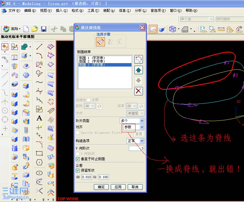

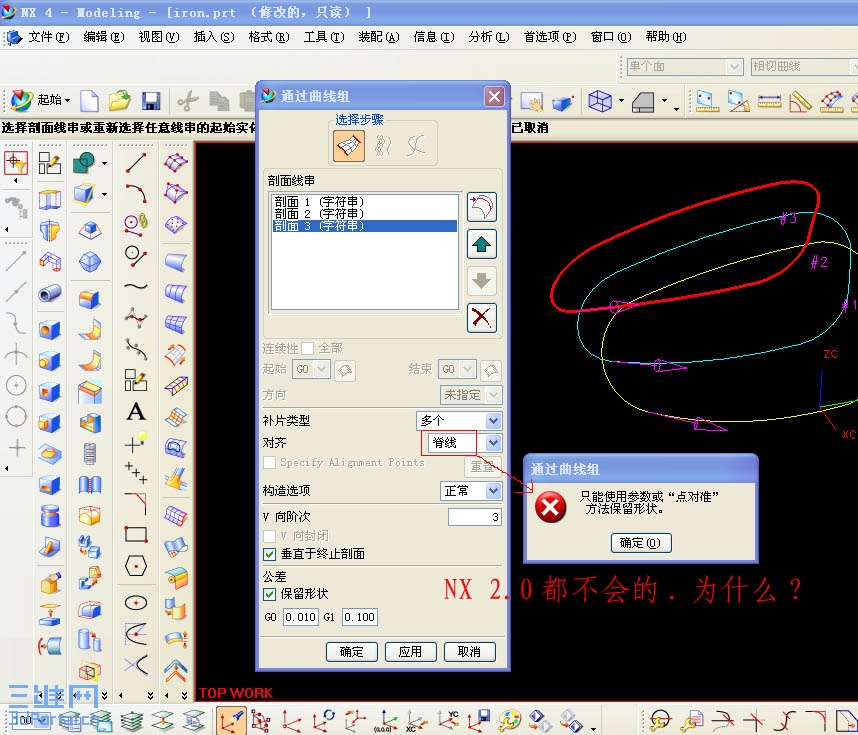

[讨论] 在NX4.0中,通过曲线组做面,对齐为何不能选脊线??
发表于 2006-10-19 11:23:49 | 显示全部楼层 |阅读模式 来自: 中国浙江宁波

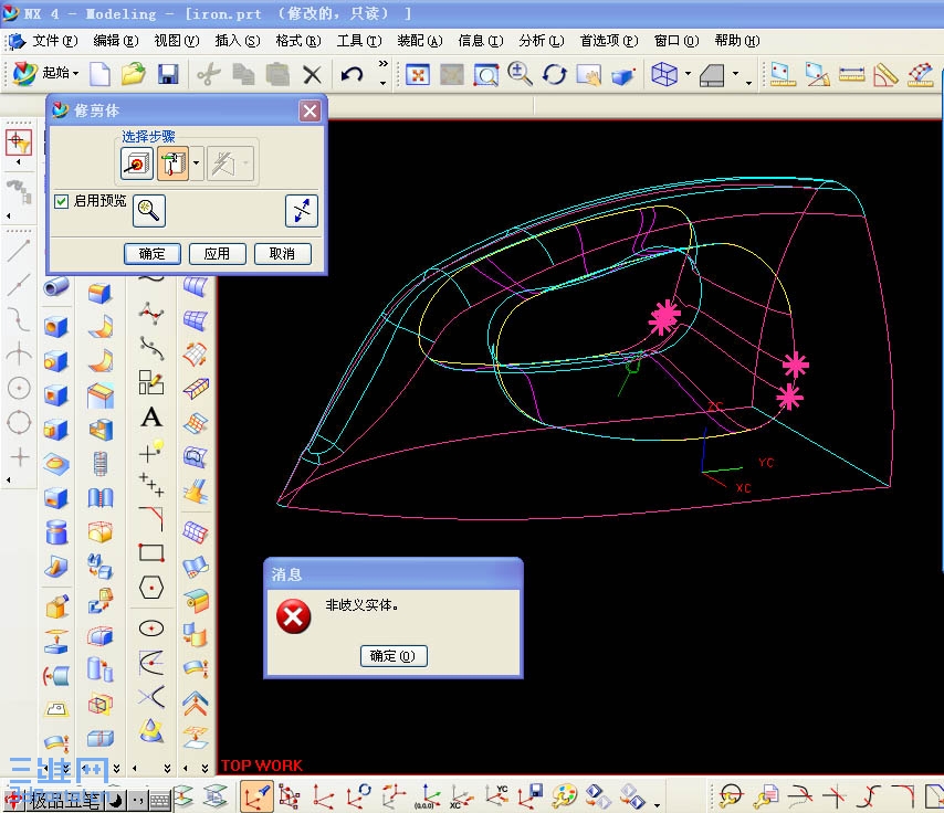

 楼主| 发表于 2006-10-19 11:30:00 | 显示全部楼层 来自: 中国浙江宁波
用对方方式为参数做出来的曲面,在修剪实体时,不行??为什么??

 楼主| 发表于 2006-10-19 11:39:08 | 显示全部楼层 来自: 中国浙江宁波
有意义的,因中间的线与旁边的线,点或段分不是对齐均匀的.为了能做更顺的面,要选一个脊线的.我这是按郭冲展教程去做的.在NX2.0中.是可以的.但是到NX4.0中,就不行了.搞不懂.: @3 C5 m/ `" [' o7 O

发表于 2007-10-26 09:16:15 | 显示全部楼层 来自: 中国湖南长沙
不要勾选下面的保留形状就可以使用了!

发表于 2007-10-26 20:42:49 | 显示全部楼层 来自: 中国福建厦门
把保留形状的勾勾去掉 就可以了啊
