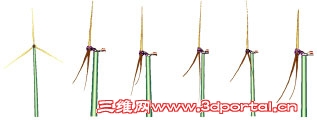

     文章利用LMS SWT 风电机组仿真软件,对风电机组轮毂主轴与风电机组底盘进行超单元建模,其他部件进行参数化建模,研究3MW 风电机组整机的模态与关键部件动态载荷。 SWT 中提供的参数化模型库集成了当前主流机型中的各个模块以便用户调用和选择,由系统级建模分析与部件级建模分析两部分组成,但是在建模方面,对于复杂的机械系统存在诸多不足之处,可通过Pro/E 创建高精度部件模型,通过STP 格式导入到部件级分析软件SAMCEF 中,对其进行超单元建模,再将超单元模型通过S4WT 集成到整机模型中,从而实现整机一体化高精度模型。
