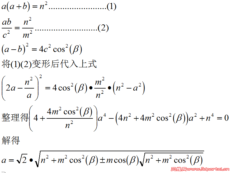

发表于 2016-8-28 17:54:17 | 显示全部楼层 来自: 中国贵州黔南布依族苗族自治州
供参考:
& M$ a2 F/ U6 j8 j/ k7 _6 j 2016-08-27.png : }' C  n7 L3 ]3 ^6 W
华氏911 + 3 技术讨论!
 楼主| 发表于 2016-8-28 21:19:54 | 显示全部楼层 来自: 中国广东惠州
  h! o: g+ k1 f
gongwen0519 发表于 2016-8-28 17:54
" j* X) I. i3 K: b& i供参考:
: Q  s' x0 d7 {9 D/ J8 Y2 \- `大神,具体怎么算的,我算了好多遍还是这种结果,望指出错误。谢谢。! i. X) J1 y/ g' ~8 G) H5 \
10.png $ _$ C0 i1 G! J! t- f8 R
" z5 R5 ?# ]- ?( ?

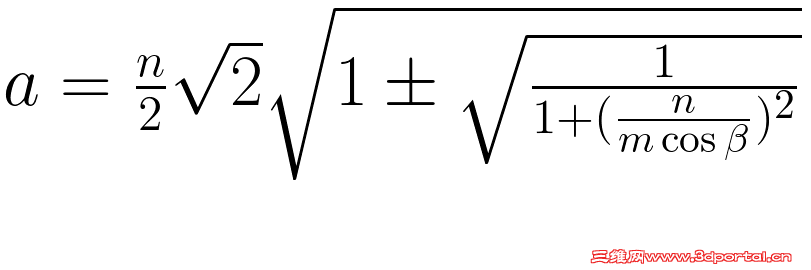

发表于 2016-8-30 15:21:15 | 显示全部楼层 来自: 中国黑龙江伊春
本帖最后由 woaishuijia 于 2016-8-30 15:52 编辑 $ `3 q& G+ B& V  \
, u0 R4 p/ K7 A9 Z. G8 d5 c 捕获.PNG
Doc3.zip
21.8 KB, 下载次数: 3
华氏911 + 5 技术讨论!

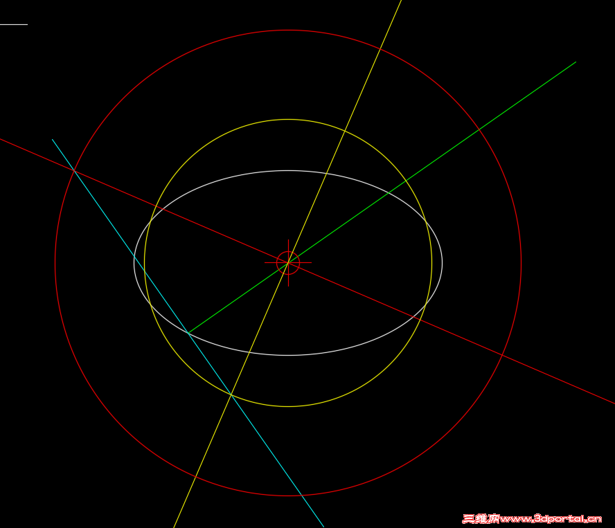

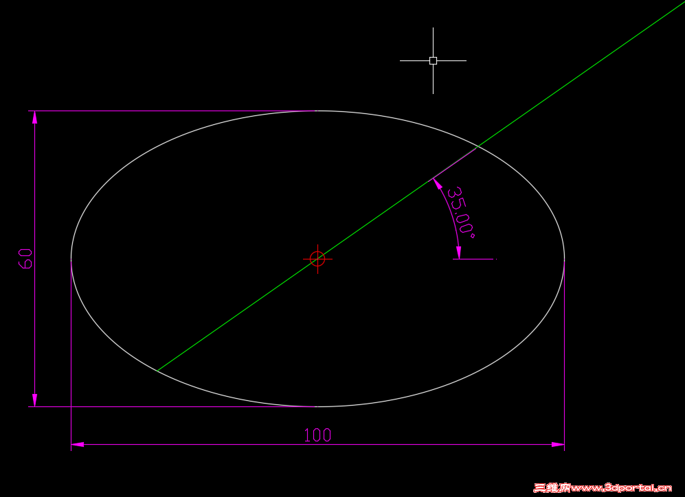

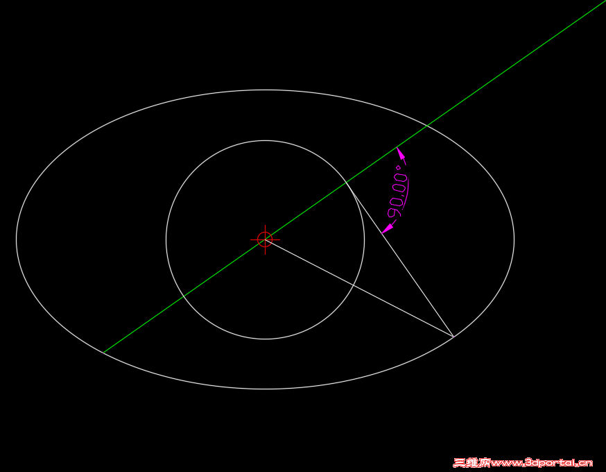

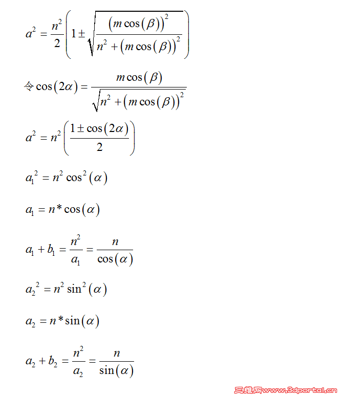

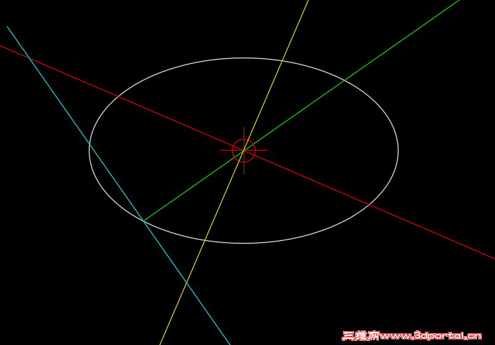

对计算结果进一步整理,直接求解a+b9 x5 S# w* A# |. N& T$ m9 y2 F+ u* S$ c! M
捕获.PNG + D8 g3 j% U  j2 Q6 b
7 Q( m* K, ]1 w9 I
画出椭圆和35度直线' f8 T2 M0 N! Z% z# c% i
捕获1.PNG * g: c4 ~$ r. Y# s; J* p' w6 R, t
# m5 }* Q4 E7 b( r) _, z' D4 D

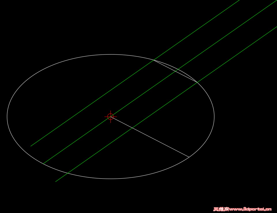

等距偏移35度直线,画出35度直线的共轭弦,并依此画出35度直线的共轭轴9 w. k/ q, ~/ G8 A, R; ~5 Q: q
捕获2.PNG ; K' \+ P: j  t% {- c, H; N- k$ e

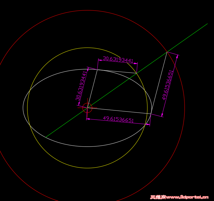

; i! w: f7 F5 y4 |由白色共轭轴与椭圆交点引垂线,目的是得到垂足。
. M% S; j6 `: x5 E; p垂足到椭圆中心的距离对应算式中的 m*cos(β)。
. x: p' E' i- {9 q6 w9 q  G再以椭圆中心为圆心,画过垂足的白色圆。( a- I+ z0 l+ g: G1 }
; c( E# `9 l* Q
$ _, Q6 k" c1 _4 V+ j. ]! L& V过圆心做35度直线的垂线并与圆相交。
8 ~  f! H! a! e) r2 i2 D圆心到35度直线左下角点的距离对应已知条件 n ,圆半径对应算式中的 m*cos(β)。$ J: H. o$ y7 D; R8 O1 R
我没有画出以这两个长度为直角边的直角三角形的斜边,因为构成 2α 角的三个顶点已经得到了。
5 O; K7 b$ b+ D1 ~ 捕获4.PNG & {3 K* c. j+ v) D

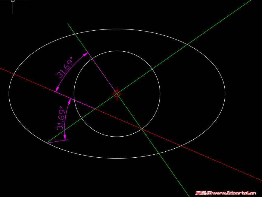

0 `/ \2 x6 J! C3 Q. l
做 2α 角的角平分线,得到 α 角,就是下图中的 31.69度。% M: y$ g( E: Q" [& f% D+ |
捕获5.PNG 3 N+ B9 c" d. @4 v0 W, Z

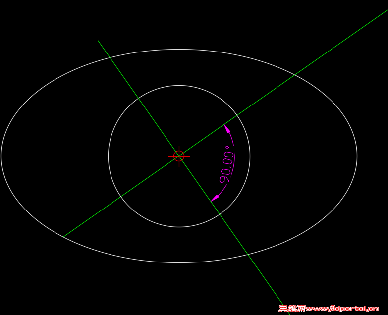

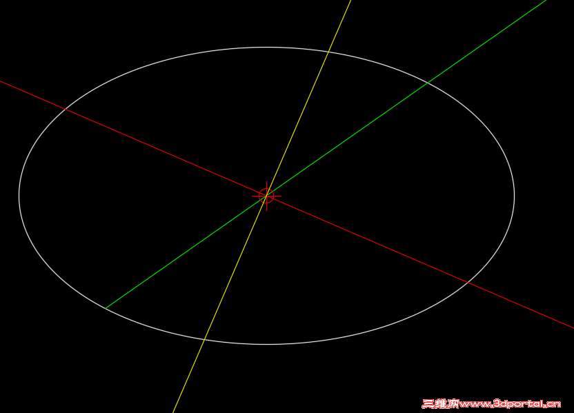

; a. n* d' o$ f* B4 D( f把角平分线移到经过椭圆中心,并以椭圆中心为基点复制旋转90度。这是为了分别得到 sin(α) 和 cos(α)。
. X; W+ O8 J1 c0 p; w/ Q 捕获6.PNG 1 F( X, a' y: y# p1 K
+ e. E2 Q  `  i, @7 d1 b. z6 _
过35度直线左下角点做其垂线,并分别与两构造线相交。
: Y6 s; b/ g) M9 N
7 b8 f: S. u: h* i6 T分别以椭圆中心为圆心,椭圆中心到35度直线的垂线与两构造线的交点距离为半径画圆。. ^1 l' z, j  M9 D$ n) C
黄圆半径对应计算结果 a1+b1 ,红圆半径对应 a2+b2。
5 W, ]* Q' i, C: s$ B1 q 捕获8.PNG
) }$ {' s' Q- t9 f0 b. R
0 v# h% \* X+ E' C3 v分别由35度直线与两圆交点向椭圆引切线,验证结果。2 _+ l" e  Y6 h( Z) ?
& B' g! R0 G$ i2 M! p
0 }$ ]/ P0 h3 I( d9 T! h

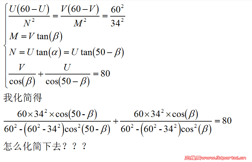

" ~$ S* ^" {# l9 ?' B0 B0 z  v再看一下这题,也是解了好久。这题高次方程,好像解不出来??? 10.png 7 G( A! u9 N; G# k6 C! P( K
4 Y4 E4 k! I; D链接如下求助一道作图难题http://www.3dportal.cn/discuz/forum.php?mod=viewthread&tid=1475385&fromuid=1894098
2 E) s) n! X" E4 q(出处: 三维网)
' {/ O, U- i5 [: R& @, M8 x4 H* t, D9 T5 ]% }+ Y1 R" Q1 f/ P
 楼主| 发表于 2016-8-31 18:10:11 | 显示全部楼层 来自: 中国广东惠州
发表于 2016-9-2 08:45:26 | 显示全部楼层 来自: 中国黑龙江伊春
明天你好吗 发表于 2016-8-31 18:03
; p6 b7 z' g; y0 \+ z0 e再看一下这题,也是解了好久。这题高次方程,好像解不出来???
. _/ W7 u+ P# ^0 x# ^! T
! L$ C+ _* N' Z5 n6 |链接如下求助一道作图难题http://www ...
1 x5 C. H! x% |5 {确实是高次方程,也可以解出来,但结果和画图过程将繁复无比,继续研究它没有多大意义了
