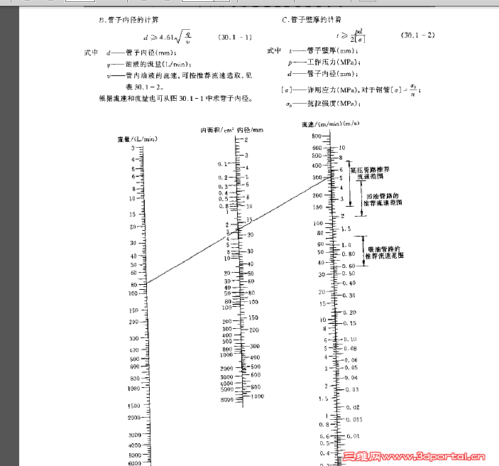

各位专家好:0 K+ V+ ^& V$ B+ l, x
液压胶管,例如13Ⅱ-3000  JB1887-1977
7 P3 p9 h  ~  Q按照标准使用压力为200kgf/cm²
8 U4 G& E, ?- _( G1 b) v, r3 l8 U那么如果要用无缝钢管替换的话,例如用20#钢
' g7 p$ z5 T; P& V; `需要用多大的钢管?壁厚多少5 E! n4 n3 ~6 E7 ~. G: T
这个如何计算5 S" K; l- q: {, ^- U5 V( \3 z
谢谢

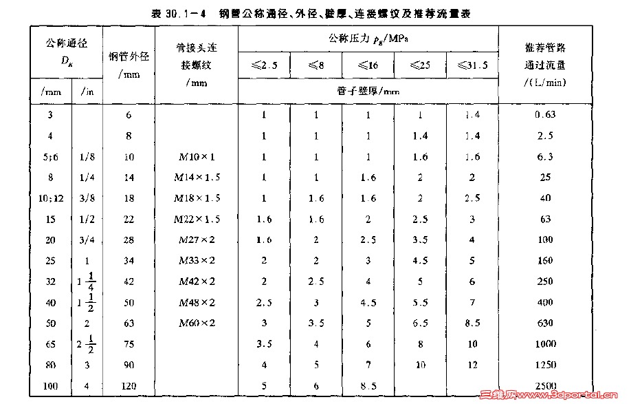

发表于 2016-8-27 10:27:46 | 显示全部楼层 来自: 中国浙江宁波
钢管内径大于等于软管内径,钢管外径大于等于1.4倍的内径

发表于 2016-8-28 22:58:12 | 显示全部楼层 来自: 中国黑龙江哈尔滨
大师,第一你这个要流量来确定钢管的内径,第二你说的系统压力是200公斤,推断是压力油管路,那么计算流量的时候管内流速选取5到6米每秒,第三现实中我估计没几个会去计算钢管的壁厚,当然你要计算也是有公式,像很多液压样本后面都有一个表,流量,流速对应管子内径,拿把尺子一对应出来结果

发表于 2016-8-31 13:01:31 | 显示全部楼层 来自: 中国浙江杭州
han912xue 发表于 2016-8-27 10:27
  j% l  U5 d: ^3 y: j, {钢管内径大于等于软管内径,钢管外径大于等于1.4倍的内径
$ S. m$ _4 c4 y& V: s8 ^
可以直接查管路耐压及内径选择
