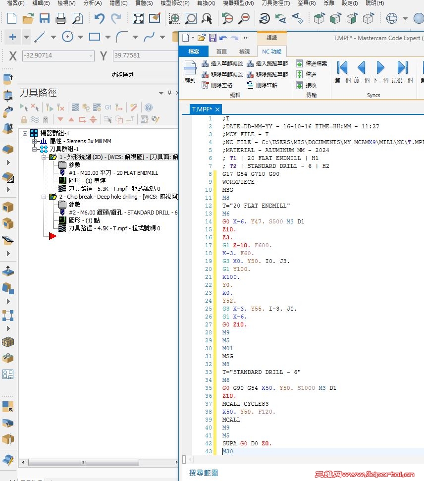

[求助] 需要 mastercam 西門子828D
发表于 2016-8-24 06:53:12 | 显示全部楼层 |阅读模式 来自: 中国台湾
版上大大誰有西門子的後處理 siemens 828D 三軸 刀庫6 D, d8 w1 q( Y- D: O! H8 H. c$ v
已經爬完文 大部分都是840D 802  沒有828D
3 M6 a& b- ]$ i" n$ m) [7 w4 Q+ `5 T% S( ^' k' c% `/ P5 j
! P7 F3 Z* ~- t% ^
感謝: v! I6 a# a9 f2 s, H
1 N8 x  P) l' P8 G: y! U

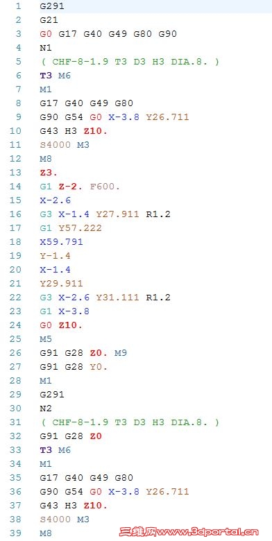

发表于 2016-10-15 09:42:56 | 显示全部楼层 来自: 中国台湾
本帖最后由 FRIEND0823 于 2016-10-15 10:54 编辑 7 F7 N" ?! L/ q1 }
+ B& {7 ~# I2 n( i- d4 s這是828D FOR ISO格式 (X9版) 1 t- s8 g8 z" h4 g! @* X5 b* j
加上G291的 你參考看看: ^! h+ {/ N& \
* ]3 G. X/ u( O5 q3 p0 X
我用 3X VMC MM 去改的5 ?2 m  c0 {0 Z) `' J

发表于 2016-10-16 11:29:48 | 显示全部楼层 来自: 中国台湾
還是你要這種的
 楼主| 发表于 2016-10-17 16:23:24 | 显示全部楼层 来自: 中国台湾
我需要下面這種的  不是要用G291的那種  請問大大可以提供嗎 謝謝
