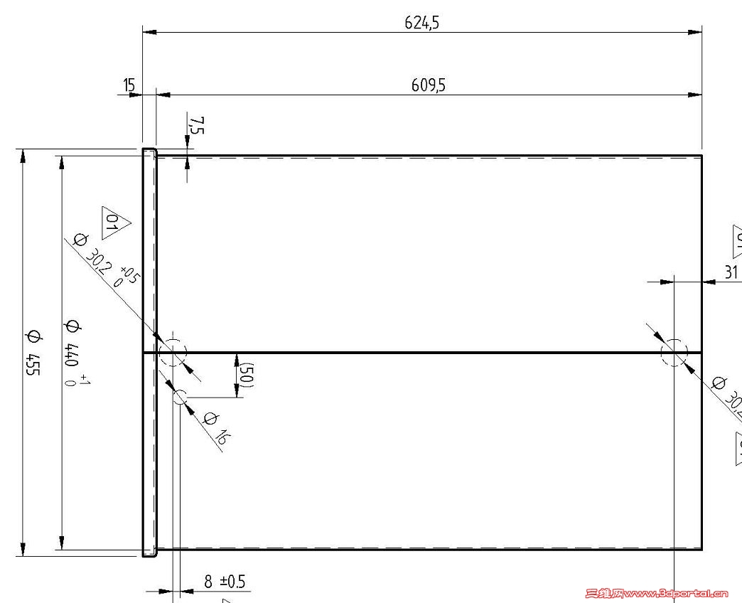

筒体长度624.5,内径440,端部扩边内径455,扩边长度15。/ z5 A. g+ w* V: s& j3 |
由于筒体长度太长,一般冲床上应该不好加工,请高人指点一下,谢谢!: L, y2 A/ a9 f; O$ L) u7 L! ^
端部扩边成型
端部扩边成型

具体产品尺寸
 楼主| 发表于 2016-8-27 15:29:20 | 显示全部楼层 来自: 中国江苏无锡
2374 发表于 2016-8-27 14:12* n  ?; I& f% F' x7 ^. i
具体产品尺寸
, M9 ]. J+ }: k$ J- X/ S

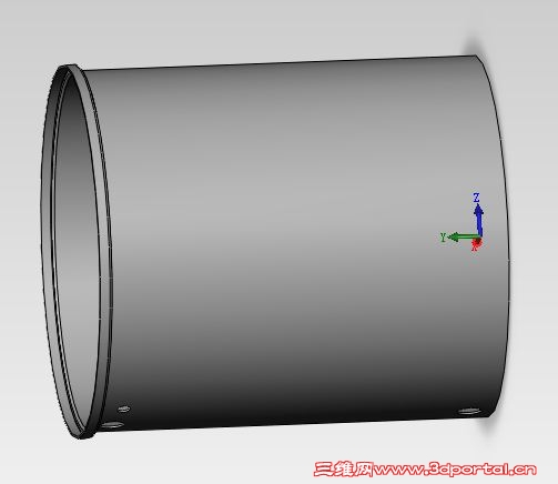

材料:不锈钢316Ti,厚度2.5mm
不锈钢筒体扩边
不锈钢筒体扩边
发表于 2016-8-29 17:18:14 | 显示全部楼层 来自: 中国上海
如果是单件生产,可以采用滚压方式;% ]0 O, @9 x. z  s1 N' ]+ f5 o
如果是小批量生产,可以采用旋压方式;0 {' t5 n8 c: K) I5 Y) K/ u
如果是大批量生产,可以采用冲压方式。3 J, L( s4 B1 g* Z9 n9 Y
以上三种方式都可以实施,区别是模具成本以及生产效率上差异。

 楼主| 发表于 2016-8-29 20:19:59 | 显示全部楼层 来自: 中国江苏无锡
赵元 发表于 2016-8-29 17:18
( |' l6 [3 p# u9 L3 S如果是单件生产,可以采用滚压方式;
0 c: f" s. a6 ^5 F$ [如果是小批量生产,可以采用旋压方式;
  y) j/ r; |9 B; D如果是大批量生产,可以采用 ...
3 G3 F" Z2 P) l量不大,一年也就3000件。4 g$ ]6 x8 ^, W) F* _7 _, N
前几天我联系了个做滚压设备的,他们也给了报价。  m. h5 J: ?3 s6 H7 E
你说的旋压方式,能不能说具体点?最好给个原理示意图,先谢了!
6 i  h! O: d3 [, E, v$ ]2 i: X; p
3 {% m# {; W: i- ~4 `冲压的模具费有点高,暂时没有考虑。
发表于 2016-8-30 09:00:31 | 显示全部楼层 来自: 中国上海
一年3000件,量不算小了。采用滚压还是旋压,可以根据目前设备状况确定,单独做一个滚压设备,价格会比较高。
9 h# c8 e8 R" f; y+ k7 y/ U8 \对于旋压,分普通旋压和强力旋压。普通旋压可以在通用设备上进行(比如车床),我以前做过很多。强力旋压需要在专用设备上进行。
, k; f* T* S( t2 V普通旋压,就是将工件固定在旋压模内并旋转,采用滚压轮对工件进行挤压(旋转过程中),2.5mm的不锈钢板,冷旋压就可以了。
: ~# d" b/ o! v: ~需要注意一点,旋压放一定的余量,最后通过车削达到长度尺寸15mm的要求。
