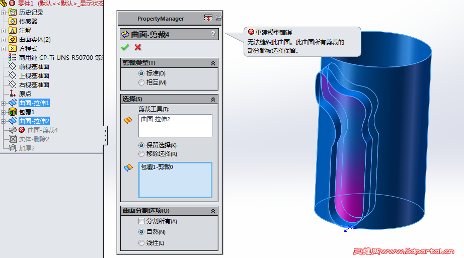

各位好,我使用14版的SW刚开始学习曲面,却在练习过程中曲面特征容易出错。
& s! I, @. q2 I+ C2 b" y! d在论坛上学习高手们的案列,可到我这里容易卡壳,
( f1 H! y% f# G0 a7 e请问是不是我使用的版本有问题?附图说明:

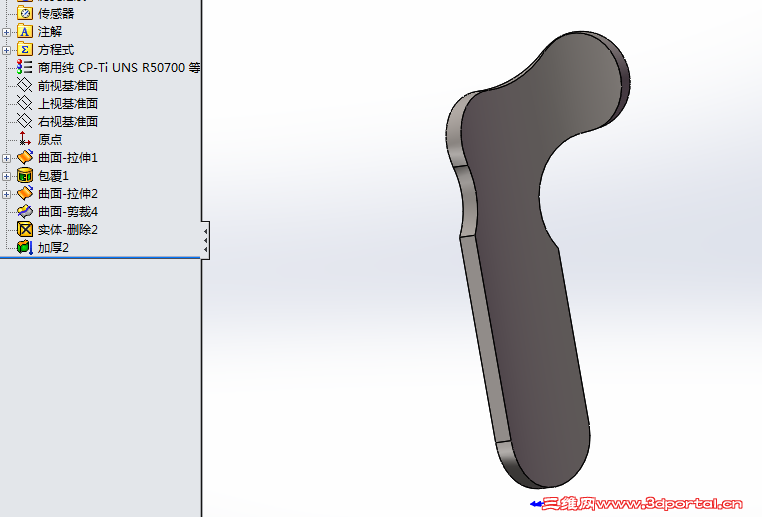

还有我求助的帖子,按高手们的提示做也会出错,感觉我使用的软件功能缺失了一样。; K" e+ N! X, C" z) n
(关于抽壳的一些问题,请指导一下
- {, a6 Q- `- y7 @2 J% K, ?http://www.3dportal.cn/discuz/forum.php?mod=viewthread&tid=1476454&fromuid=1929274

发表于 2016-8-19 17:57:33 | 显示全部楼层 来自: 中国台湾
編輯特徵或重新運算會出錯  刪除包覆 伸長  剪裁 重做是可以成功  版本 2015

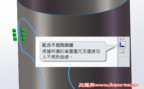

发表于 2016-8-20 11:27:50 | 显示全部楼层 来自: 中国台湾
問題出在3D草圖 不要用套合曲線 請直接參考引用
