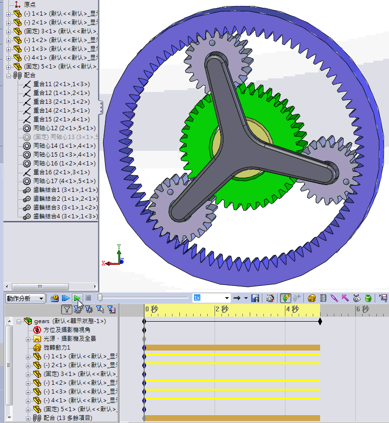

小弟最近在做小型行星齿轮减速装置,三维模型都做好了,可是做运动仿真的时候卡住了。希望大神们提供帮助,有教程连接也行。谢谢!

发表于 2016-8-19 16:14:33 | 显示全部楼层 来自: 日本
若是組件模擬動作,7 t2 d! r% W+ y
如下作機械齒輪結合,動作分析配上馬達.
+ `: ]2 I+ a2 ?9 t( n
: R8 b" X0 R$ _; _% ~+ z* b xx.gif
) l& L- A# G* A- b" v. F( ^& C1 u1 M1 d- f* \0 p* k' A3 i' z+ V! C/ q
: P% r. ^$ P" |( f8 ?2 Q- ~ zz.gif , z8 P7 s! a3 H) ]8 X0 K
# T& `5 F) A* W9 s/ S3 ~3 k( Z
发表于 2016-8-19 16:20:04 | 显示全部楼层 来自: 中国四川乐山
如果你能进行行星速比计算,那就没问题
