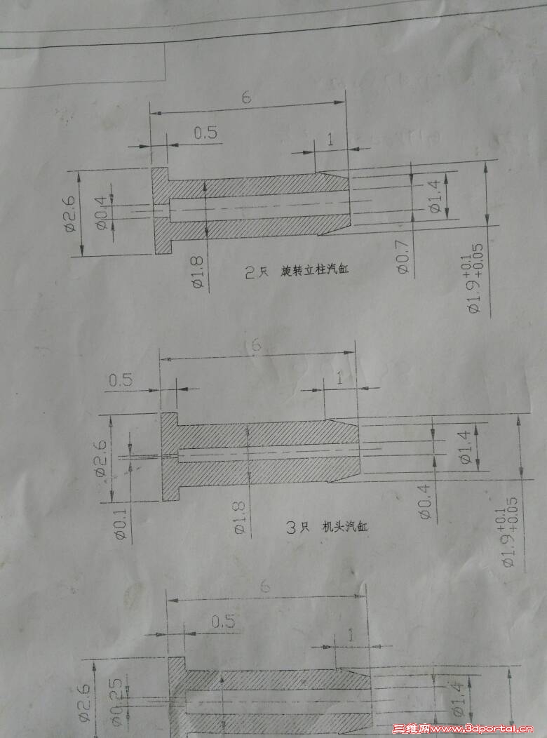

如图,铜制减压头,插3.17气管口,有朋友知道哪里可以做吗$ J; c" I, J8 O5 q0 l

你这个关键是那个0.1的孔,钻头深圳傲世伟业电子有限公司那里有买的。最小规格0.1的。

喷嘴\喷水阀,这个行业用的多.

仪表车床可以加工。

过去的机械钟表行业可以做,有仪表车床应该能加工
