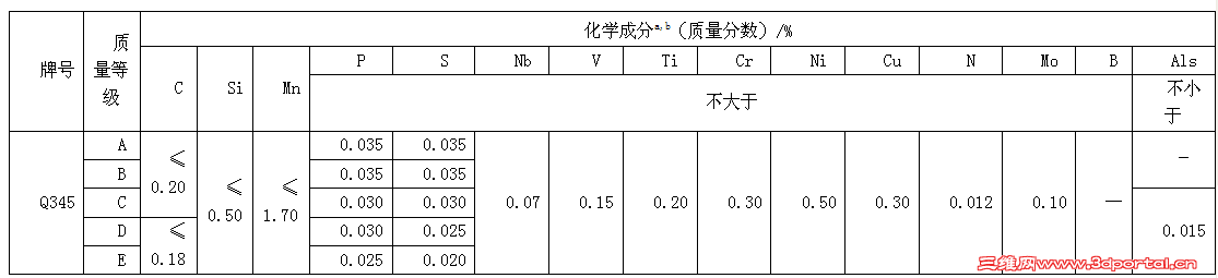

从材料角度考虑,保证Q345E化学性能、强度、焊接性能前提下,什么元素对低温冲击性能影响较大,如何调整?

4 `  z; a# M+ f+ U$ V3 G* q& J  B可以看到,五个级别中。化学成分的区别。仅是P.磷和S硫的微小差别。3 A# W/ m5 {7 n# n) W
在钢板中。P磷和S硫,属于钢板中的有害物质,但是,只能尽量减少,不可能不存在。所以,级别越高,有害物质自然会要求越少。

对于Q345E,如果其它条件不变,主要要控制:; V3 [& c0 F- Q/ A6 A! }+ V
1、As、Sn、Pb、Sb等残余元素,他们严重降低钢的冲击韧性;
( v0 x! ], |3 C, L* v0 [2、严格控制钢中P≤0.005%以下;& q. S0 ~! i$ V* C4 m
3、钢中一定要加入Ti、V的一种或几种,细化晶粒。
