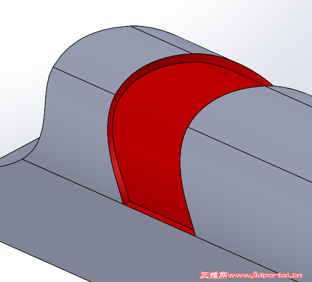

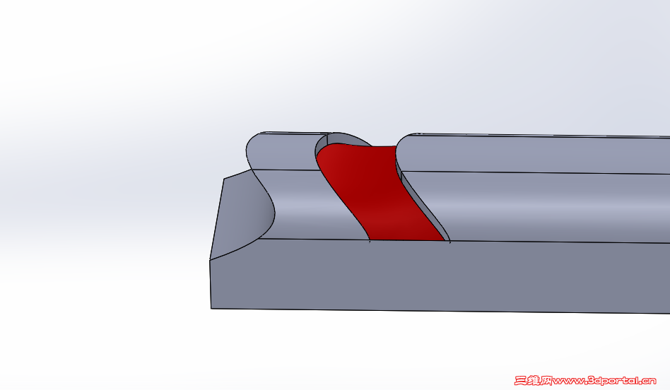

我想在拉伸体上切除出图22的效果,使用投影曲线达不到两侧切除的效果。- J/ {' b7 V2 z) Y3 Z) Y
还是说在拉伸体上不能实现,需要用曲面去完成呢??6 V$ w9 ?4 ^$ C' x

你是要这种效果么?

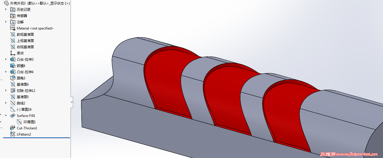

$ i6 k2 ^& _& s) K' h* T就是在你那个基础上改的,将你的拉伸切除步骤删掉,借用你原来的草图,形成一个曲面,然后用加厚切除。
$ b, ]5 K3 L8 F5 o2 `$ y办法很多,你多多思考琢磨吧。

3 H+ w; C  K* R: l: G. b2 B4 V谢谢大神,主要是曲面这一块刚接触,不太熟,昨天也在网上找了找用曲面的教程,但学不到精髓。再次感谢!
