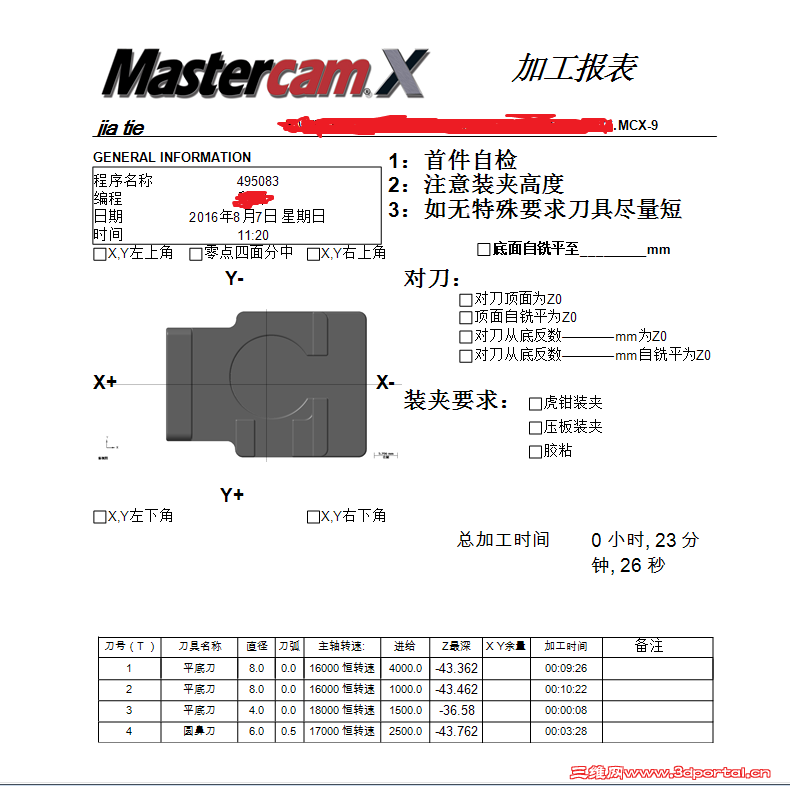

8 ]2 M" w3 Q& h& ~( `1 j# e: C, zhttp://www.3dportal.cn/discuz/forum.php?mod=attachment&aid=MjI5MTU1N3wzYzA5YTM2MzRhNjI2NWRjNTc0NTFmNjdjYzZlOGZkOHwxNzc0NjI4NDkx&request=yes&_f=.pdf前一段时间自己把X9自带的加工报表改了一下,给大家看看
; I. @- @; J2 J' ~7 \' c此加工报表有缺点,如果程序太大,生成会很慢,生成完了不能修改,只能打印出来手工选择。
 楼主| 发表于 2016-8-7 11:37:25 | 显示全部楼层 来自: 中国山东潍坊
找到这个文件夹替换附件就行了,替换前请先备份

装在X9下很好用,不知2017行不行,有谁试过?
发表于 2017-8-4 23:00:09 | 显示全部楼层 来自: 中国河北廊坊
我用的是mastercamX9  for solidworks    导出加工报表后 软件卡死……
