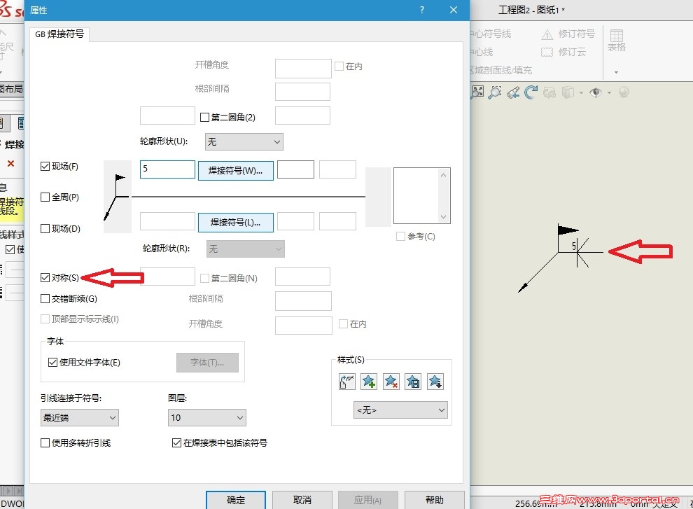

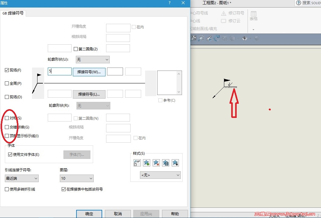

各位大神,小弟不太会用solidworks  (2016),请教几个小问题
3 _; F0 {* P6 i. Bsolidworks 2016 中,焊接标注如何将焊接基准线(虚线)放到实线上;
( ~, e8 s: B) M4 A$ [另外如何将焊接基准线(虚线)去掉,谢谢!1 X% c' I1 ^0 X8 l# @7 |- c

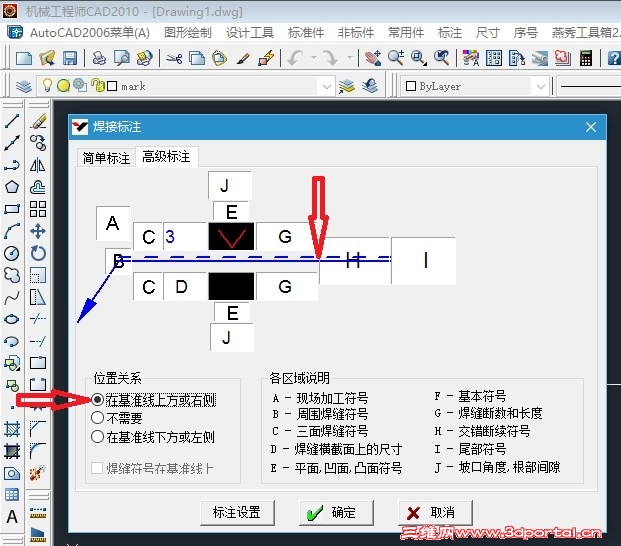

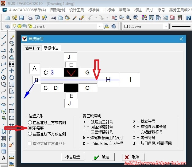

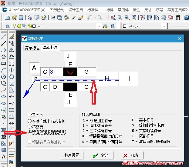

0 m$ O9 z1 ~$ a3 q* C, S8 S还是用英科宇机械CAD标注比较方便……

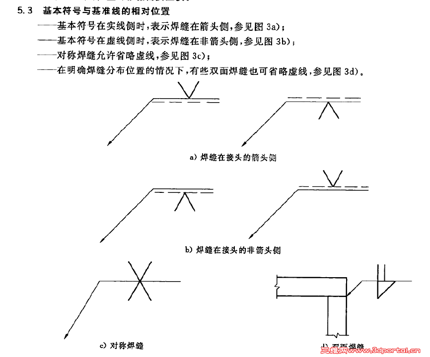

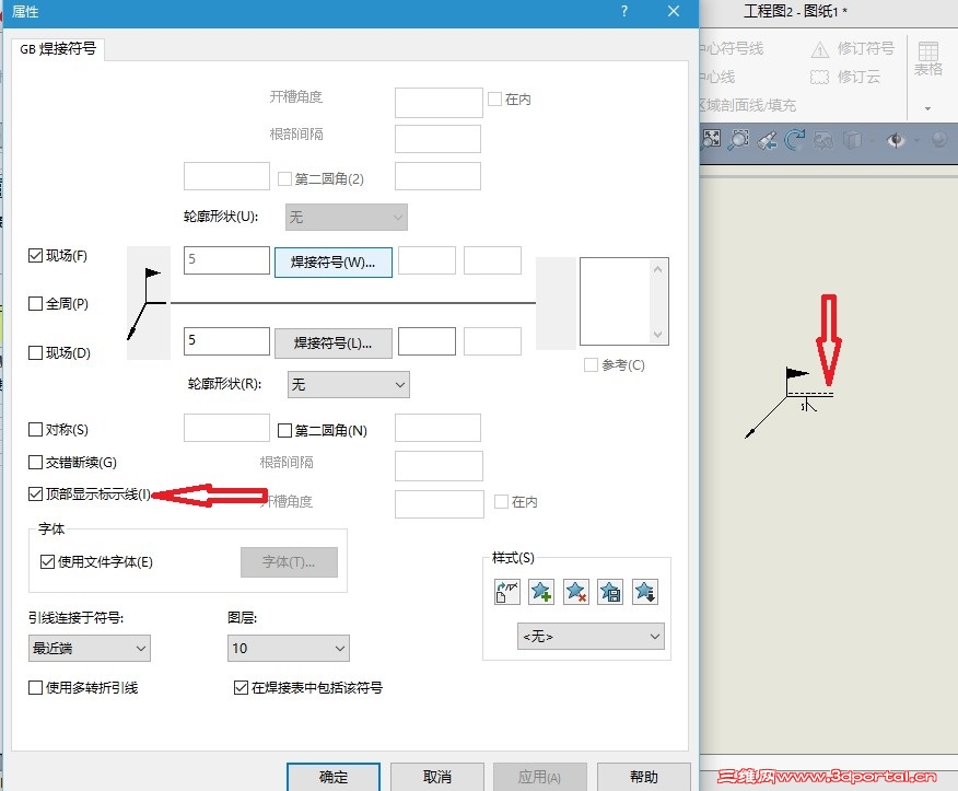

发表于 2016-8-7 18:57:26 | 显示全部楼层 来自: 中国安徽蚌埠
cmqhhh 发表于 2016-8-6 22:29/ B- u8 `. y0 `$ h* X1 j) o) L
大神,我说了,在solidworks 中啊,建完模后,不愿意再改来改去换软了,毕竟还要谢谢,让我多学点东西
" B' t9 q7 I/ ]% E6 ?3 l是不是这样的……
8 I" E+ E1 y4 g0 R. x# ~
发表于 2016-8-7 19:13:02 | 显示全部楼层 来自: 中国江苏南通
楼上说的 我来试试
 楼主| 发表于 2016-8-7 20:09:38 | 显示全部楼层 来自: 中国山东临沂
我按楼上做法试了一下,可以了,谢谢!
+ m' m3 q( M# ~' X7 q# Q! m; {# O还有个问题,能不能不点对称就可以去掉那个虚线?
