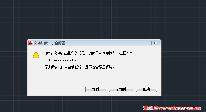

一打开CAD就这样,怎么解决啊?谢谢了!!!!!!
) x5 T; g# a2 F  d. d6 ]5 i5 v0 o6 I# y2 j, O
 楼主| 发表于 2016-8-3 10:05:31 | 显示全部楼层 来自: 中国江苏苏州
一打开软件就这样,怎么解决啊?????谢谢!!!!!!
发表于 2016-8-3 11:58:31 | 显示全部楼层 来自: 中国江苏常州
没遇到过。可以试试先将C:\Documents\acad.vlx删除,然后打开你默认的模板文件,看看程序加载项“启动”里有没有该文件,有就删除。

发表于 2016-8-7 21:34:34 | 显示全部楼层 来自: 中国江苏泰州
是不是设置了什么隐私保护
发表于 2016-8-15 16:04:51 | 显示全部楼层 来自: 中国山东青岛
卸载,重新安装,试试看
发表于 2016-9-7 16:25:09 | 显示全部楼层 来自: 中国广东汕头
试下在“选项”-“文件”-受信任位置下添加自己所需要加载文件所在的文件夹目录路径,这样,在手动或者自动加载该应用的时候就不会弹出对话框让你确认了。8 E2 G% z4 A3 K; y1 {
. _$ l$ p; u2 s, o$ _" K4 q1 L* X- q
* `) n8 L# A/ o1 t9 D; W; q
第二个方法方便点:在“选项”-“系统”-可执行文件设置下选中“从所有位置加载,不显示警告”。
2005llnn + 3 应助
发表于 2016-9-8 20:12:05 | 显示全部楼层 来自: 中国北京
6楼正解,把质疑的路径加到受信任的列表中就可以了。
