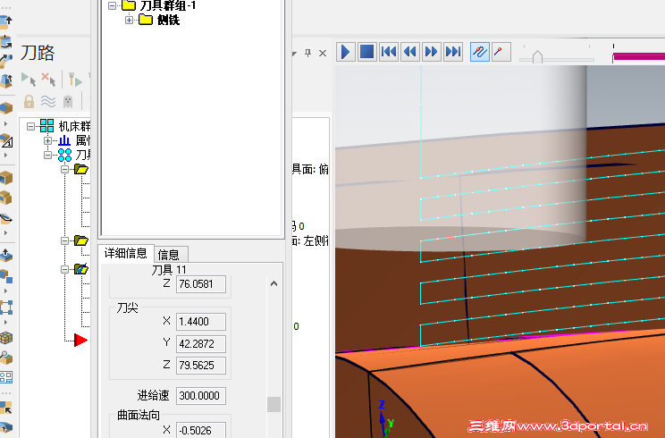

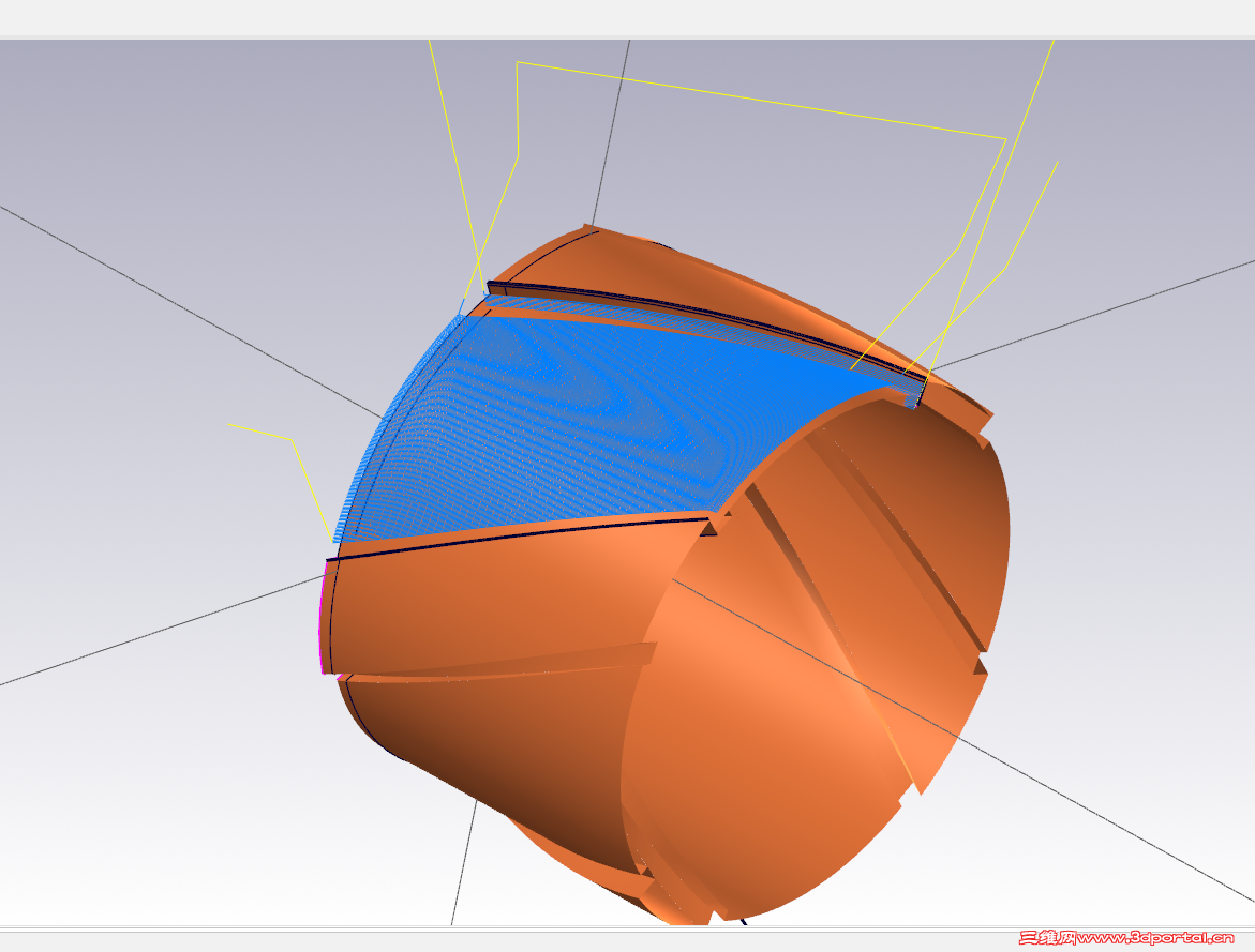

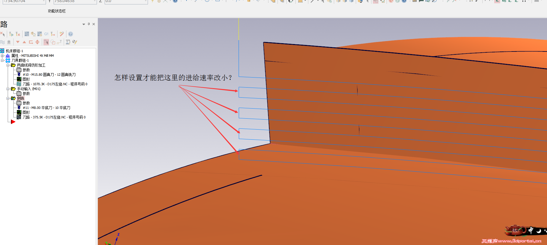

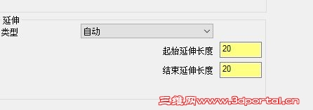

四轴加工曲面,螺旋形的,两头下刀,有点像二维的外形刀路。怎样控制每层之间的下刀速率?如图

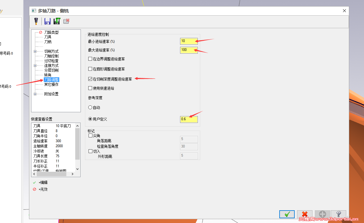

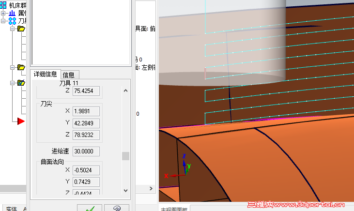

 楼主| 发表于 2016-8-3 09:10:25 | 显示全部楼层 来自: 中国江苏南京
这是一个侧铣刀路和两曲线间仿行加工,怎么设置都不行,侧铣刀路里设置出来了,妈的后处理出来颠倒过来了,要他慢的地方他快了,要他快的地方他慢了,如图

发表于 2016-8-3 13:34:23 | 显示全部楼层 来自: 中国江苏无锡
可以不用改F值,延长路径,只要下刀不碰就行: P2 o" X( N5 U( o& p

发表于 2016-8-5 22:39:55 | 显示全部楼层 来自: 中国四川成都
lyd_2005 发表于 2016-8-3 13:346 S" A( U  p3 W# D* `" [' o1 y
. J0 H/ F6 ~+ ~$ P, @! [" Q
我也觉得延伸刀路更好。
发表于 2016-8-6 06:14:57 来自手机 | 显示全部楼层 来自: 中国广东广州
是你后处理不支持,我的输出就挺好,我走刀1500,它能智能的把下刀约束到50到100
 楼主| 发表于 2016-8-6 08:31:35 | 显示全部楼层 来自: 中国江苏南京
lyd_2005 发表于 2016-8-3 13:34; X1 X1 m( H/ j5 j. B) T
( h5 ^$ m1 g+ V. \& h9 c觉得延伸出来的的刀路怪怪的,特别模拟的时候就能看出来。有时候工件装夹靠卡盘很近,延伸就要撞到卡盘了
发表于 2016-8-6 09:12:31 | 显示全部楼层 来自: 中国江苏苏州
不至于吧,只延伸一个刀具直径!

发表于 2016-8-7 11:24:52 | 显示全部楼层 来自: 加拿大
5L: 延长路径,只要下刀不碰就行
 楼主| 发表于 2016-8-16 10:11:38 | 显示全部楼层 来自: 中国江苏南京
wcwtnui 发表于 2016-8-5 22:396 p3 Y  {$ v& p& l  ~
我也觉得延伸刀路更好。
5 s1 o. t  e8 E: X9 J9 a1 L* y( U' q+ h有时候刀路不同,也不知道延伸多长合适,而且延伸出去的刀路怎么都不能与原来的刀路平行,感觉很不爽
 楼主| 发表于 2016-8-16 10:12:12 | 显示全部楼层 来自: 中国江苏南京
范志铭 发表于 2016-8-6 09:127 L% y. m3 F' N2 a$ k! |8 O
不至于吧,只延伸一个刀具直径!
7 k' E1 [% R( N
