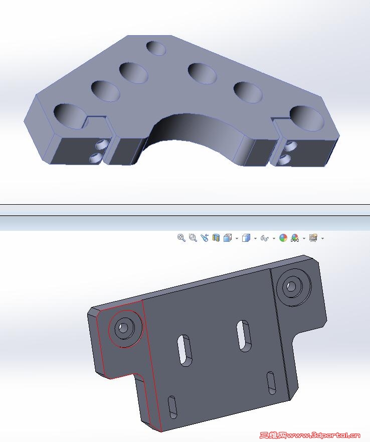

& E1 r# i4 p0 N  e6 a如图,有些零件有边线显示,有些没有,怎么改成没有的。外观试了下,可以把没有的变成有的,但是反之不行。请各位帮下忙

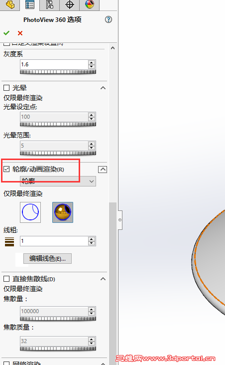

 楼主| 发表于 2016-7-30 15:50:24 | 显示全部楼层 来自: 中国浙江杭州
请问你这个是哪个版本的
发表于 2016-7-30 15:56:25 | 显示全部楼层 来自: 中国湖北武汉
SW16的
 楼主| 发表于 2016-7-30 16:01:15 | 显示全部楼层 来自: 中国浙江杭州
谢谢,我14版本的,没看到过这个界面
