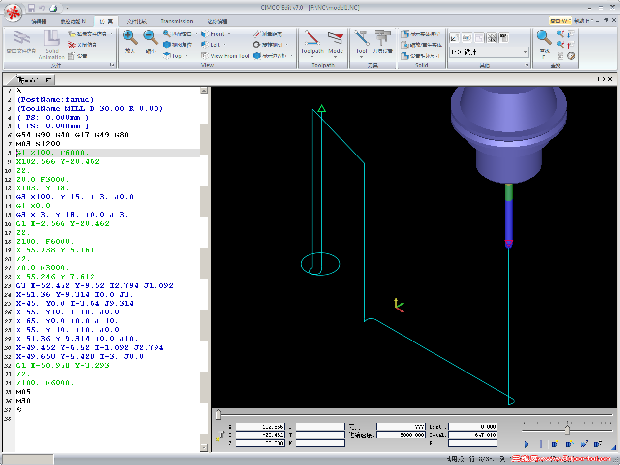

  今自己抽空也随便做了一个,先上图: ; B; H3 G  v  b2 I; s- j9 Y9 `
, T- T9 _7 _. H2 O' J  s  NX路轨图: : c3 B& `5 R0 a3 {0 k1 e4 L" x
NX刀轨
NX刀轨
9 Q& H, @8 X% K0 D8 I( q8 o
: g0 N( H8 o- t+ ^  普通后处理: - p7 T( q/ R! }, R$ \, x: o4 e: Q
普通后处理图片
普通后处理图片
* B' k1 `9 W6 C- b  W" A0 s

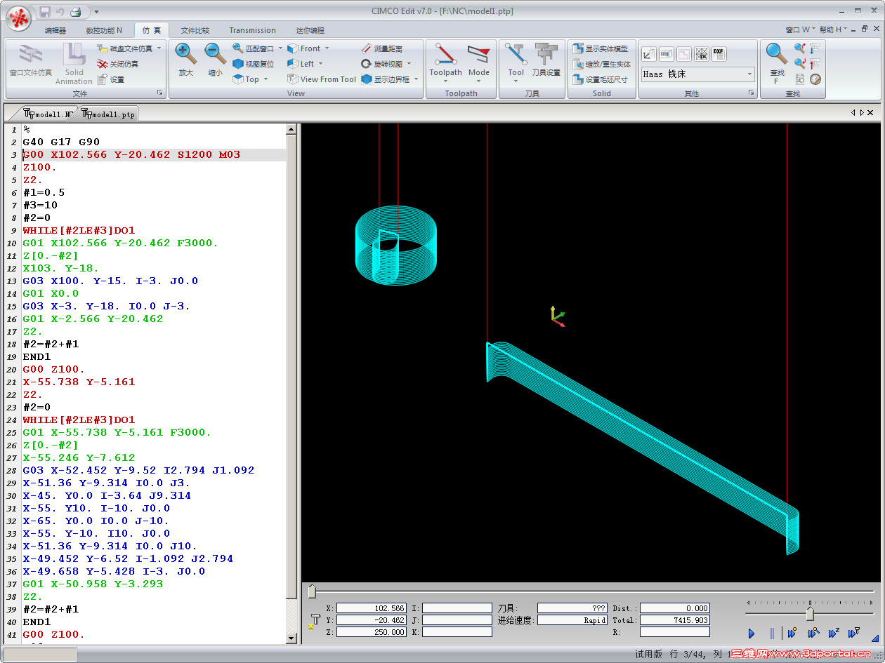

% U# x* |( b" i1 g  宏程式后处理:
8 G3 y6 T0 |. B# d
宏程式后处理图片
宏程式后处理图片
* w, P" W- }; L$ }& v0 R: W
  k+ s8 I# w  @1 P' e5 C: t5 H
宏程式路径代码:

$ S) W3 U" @# x) m这个是出单层程序输出宏变量,自己改参数实现多层的- H% Z/ o$ L) G% R( |6 G# [0 u. U
还是UG里的多层铣,后处理自动识别层后输出的宏变量呢?
 楼主| 发表于 2016-8-1 11:02:19 | 显示全部楼层 来自: 中国上海
xc235 发表于 2016-8-1 08:35$ n% h1 H+ Z' i" @8 g; T9 Q9 q) ]
这个是出单层程序输出宏变量,自己改参数实现多层的' |2 u* W# C0 _
还是UG里的多层铣,后处理自动识别层后输出的宏变量 ...
UG里单层后处理后变多层,这个图片已经显示明确了!6 h/ d9 H3 `9 p8 ]) n' M6 ~0 _
我做的比较粗糙一点,也是给大家一个练手的机会!!9 L( b6 c. _4 i
这个完全可以实现单层然后通过后处理设置下刀量和切深: l/ e% D  H8 L5 R; p0 p
