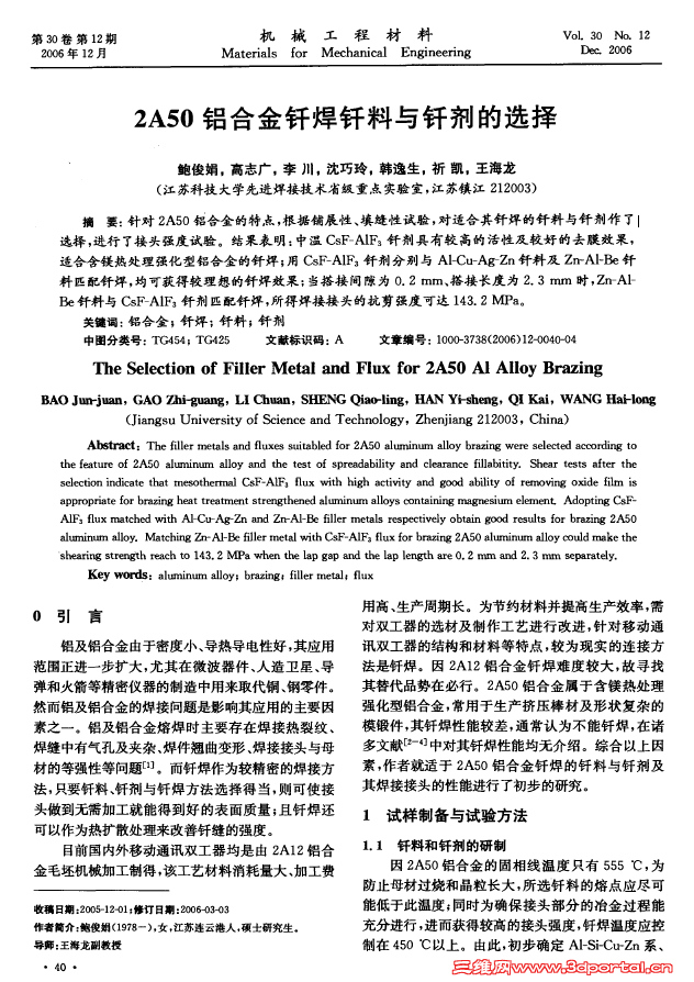

2A50铝合金钎焊钎料与钎剂的选择
) [1 d/ R# z+ d鲍俊娟。高志广。李川。沈巧玲。韩逸生。祈凯。王海龙
. N  X& t$ T  P) S% c* s(江苏科技大学先进焊接技术省级重点实验室,江苏镇江212003)0 p. D+ B. N9 ~/ U8 U) |

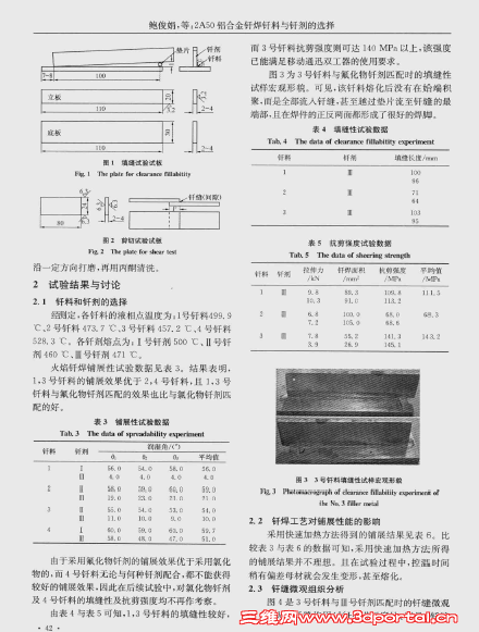

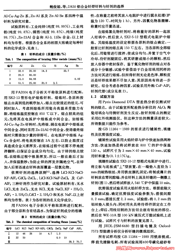

摘要:针对2A50铝合金的特点,根据铺展性、填缝性试验,对适合其钎焊的钎料与钎剂作了选择,进行了接头强度试验。结果表明:中温CsF_AlFs钎剂具有较高的活性及较好的去膜效果,适合含镁热处理强化型铝合金的钎焊;用CsF-AIFs钎剂分别与AI-Cu-Ag-Zn钎料及Zn-AI-Be钎料匹配钎焊,均可获得较理想的钎焊效果;当搭接间隙为0.2 mm、搭接长度为2.3 mm 时,Zn_A卜Be钎料与CsF_AlF3钎剂匹配钎焊,所得焊接接头的抗剪强度可达143.2 MPa。
1 H! V, I' }; z+ ?0 N% p. s3 j3 p关键词:铝合金;钎焊;钎料;钎剂
0 K* K- V3 F( I  x& b- I中图分类号:TG454;TG425 文献标识码:A 文章编号:1000—3738(2006)12-0040-04
