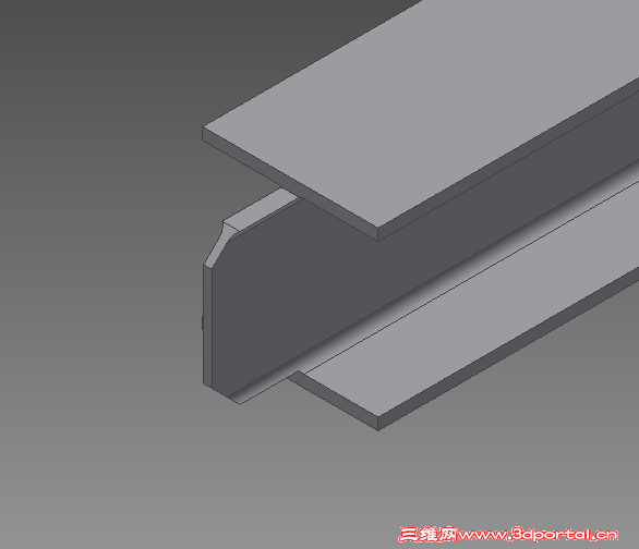

关于钢结构中,型材的拼接,包括切割和焊接,有没有相关标准呢?
' \, \8 \! V; x4 J$ X, B9 o& J8 i0 B0 `4 P* U; m
比如:下图示意,H型钢的对接,图示切口,一般实际中是怎么切割的呢?
: c, I; B$ @* b, I7 R
  ]; C/ V+ D; ?( ~7 R( G. q QQ图片20160727151512.png

发表于 2016-7-27 16:11:25 | 显示全部楼层 来自: 中国浙江宁波
我们用得少,一般都是自己手工火焰切,
, E( E7 \8 R6 L5 z+ I% _; g, w% D# v! w5 j0 S9 o
角钢可以在切断机上切割,也见过钢材市场用冲床加模具冲断的,
" j" p) f* w; w& w" `4 U
2 ~3 |2 m# J6 E7 L4 D这个工字钢除了手工火焰切割好像没有什么好方法

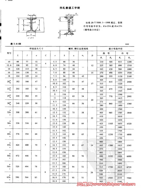

发表于 2016-7-27 18:27:30 | 显示全部楼层 来自: 中国辽宁抚顺
见下面图表:5 p8 l& B) l  z: T; m  W! A
% G" L  ~- h: K7 N( \" J( h
plc + 5 应助
 楼主| 发表于 2016-7-28 11:21:45 | 显示全部楼层 来自: 中国福建厦门
shifeng18 发表于 2016-7-27 18:27
, a2 W( B! J- D! X5 X# d5 }9 ]9 j见下面图表:
* @5 j7 B+ |) m! s- v3 |; Y+ _非常感谢han912xue兄和shifeng18兄的指点!! ~& N- |# d/ `0 d; K' J
! H/ K5 J% G5 e+ T+ {7 i对于工字钢或类似型材的切口,我就好奇怎么切,比较方便。/ h% ]- p* z* s6 ]" f& J0 Z' `5 Q
9 j0 i9 O, n0 k9 Z
shifeng18兄:您提供的图,是标准还是手册?能否提供下书名?
发表于 2016-7-28 14:32:50 | 显示全部楼层 来自: 中国广东东莞
labixin 发表于 2016-7-28 11:21
; P0 U& a) C2 w7 ?2 u) Q非常感谢han912xue兄和shifeng18兄的指点!' R2 d9 G( w* _: W% R
. y4 ~5 t! g: S- Q2 ~6 y* I
对于工字钢或类似型材的切口,我就好奇怎么切,比较方便。 ...
7 J$ M, Z* ]; \: E  ~9 Y. ~" n, X  \设计手册上有。如《现代机械设计手册》 第1卷 秦大同,谢里阳主编第4-119~184就是各种型材和管材尺寸资料。

发表于 2016-8-13 18:01:20 | 显示全部楼层 来自: 中国山东
一般都是气焊,也有用电锯9 _+ t: Y: i9 `0 \' S* i
) z6 e) k6 L5 h2 k4 e8 Z" \
发表于 2016-8-17 12:13:46 | 显示全部楼层 来自: 中国上海
一般切割角度不大的话都是直接距床下好料比较方便,火焰切割也可以,就是边缘可能不是很好。也有一些小车直接用氧乙炔焰直接烧割的。
