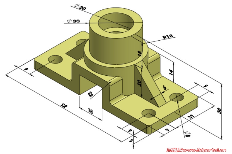

; N5 e+ Q: I; x4 Q% C; P如图片所示,怎么在3D中标注如图片所示的尺寸呢?

发表于 2016-7-28 09:16:03 | 显示全部楼层 来自: 中国台湾
這種標註方式會導致圖面過於凌亂,建議你找一下MBD的資料,這對你想要完成的3D標註會很有幫助。

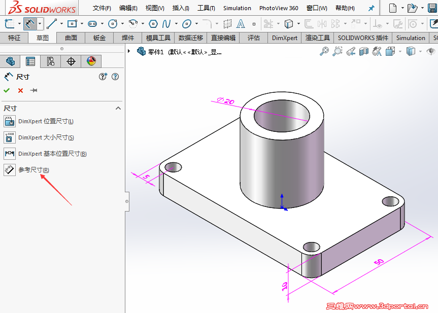

发表于 2016-7-28 11:34:34 | 显示全部楼层 来自: 中国安徽合肥
3D里可以标注的,使用“参考尺寸”。
5 p* L1 \' B/ r, L QQ截图20160728113239.png
' o' g  C7 T& @9 `9 _* z$ Y0 R" V1 Q4 A- n7 I: y0 y
其中标注的颜色可以在“工具-选项”里设置。
' g% _6 z/ S8 Q0 S; U
chenjun520601 + 3 技术讨论

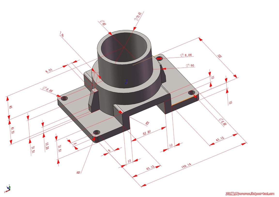

发表于 2016-7-31 08:59:04 | 显示全部楼层 来自: 中国江西南昌
练练手
& E+ X2 e( @* @1 N3 w$ g" h
练练手
练练手
