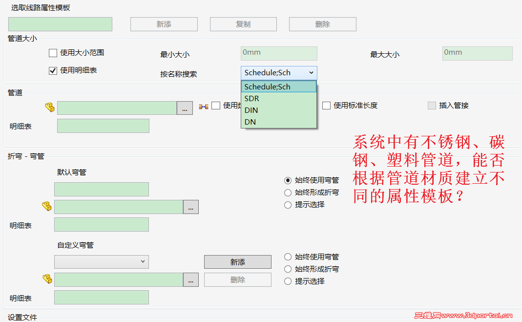

系统中要用到不锈钢、碳钢、塑料等不同材质管道,能否根据不同材质建立相应的模板?

管道设计是属于专业设计,建议楼主看看各个行业管道设计规范及出图方式
$ z  J; i# p5 O( Y2 b7 h' q6 R9 ^当然如果你做的是机械设备自身的管路,另说,

# h9 h+ C2 d0 m谢谢,您的意思是sw无法实现按管道材质建立模板?

& D8 I: n4 c; W2 }用这个功能做国内标准的管路,需要定制很多标准件才能用,

6 R# ^. D/ ?; o! ]5 K( r8 p2 X这个不是问题,我已经做了必要的模型库。+ P/ _1 s9 \* }' G- S
即使用软件自带的英制管道库,还是存在这个问题。

不用根据材质建立模板,是根据连接方式建立管道配件
发表于 2016-8-16 08:14:03 | 显示全部楼层 来自: 中国上海
你说的材质不同可以在配置里面选择不同材质和颜色。我现在管道用的里面有不锈钢卫生级,工业级,无缝钢管,和镀锌管,就用了一个管道零件。至于你说的上面模板我一直都没用过不知道有这模板和没模板你用的时候有没有区别。
