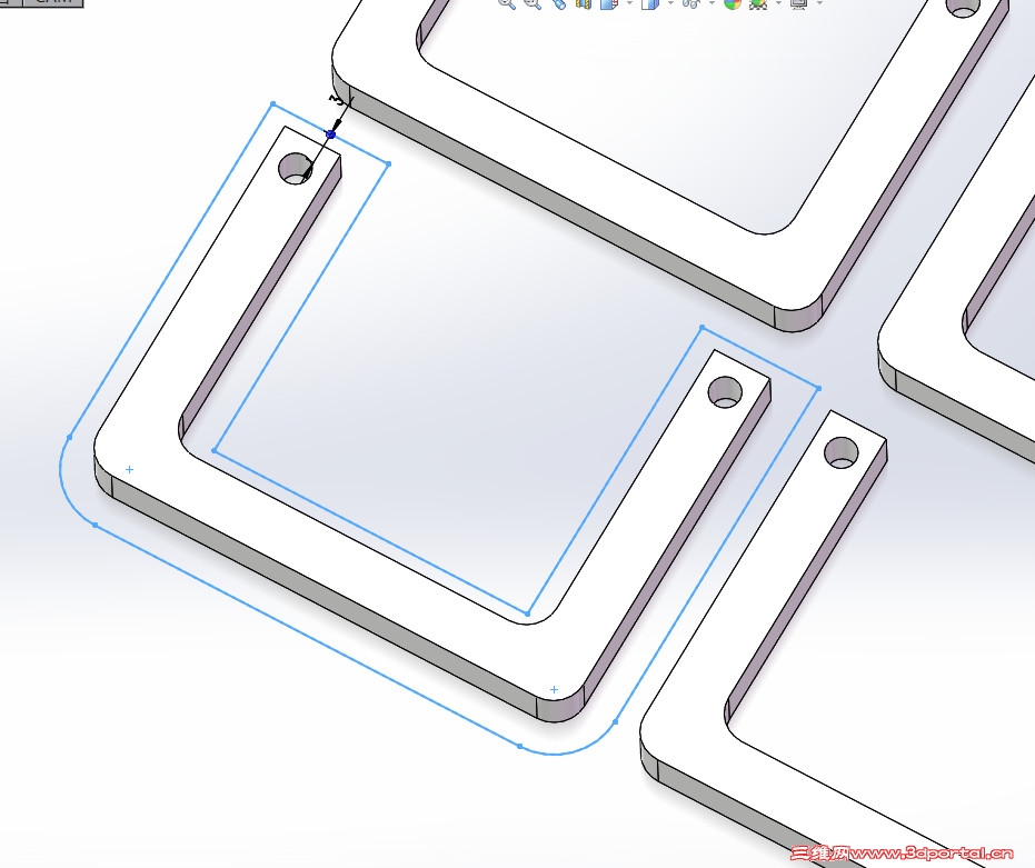

如图所示,我要在2D草图整个外形线上均匀布点,每个点的距离要相等,要怎么样才能做到?% S; B2 Z% ^& I" E
怎么样,使点均匀分布在草图上?
怎么样,使点均匀分布在草图上?

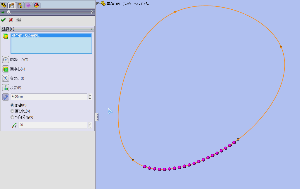

如果是我 我不一定追求在2D草图里灯具阵列点,我会在特征里用 点 命令,选取这条曲线然后用点命令里的等距

发表于 2016-7-25 21:28:38 | 显示全部楼层 来自: 中国浙江嘉兴
參考9 Z# b9 X& I. {
, R7 i  N) t/ N7 E1 F' ]+ `' v# r* j
capture-1.gif 3 Q" U9 G: e" g5 J' q

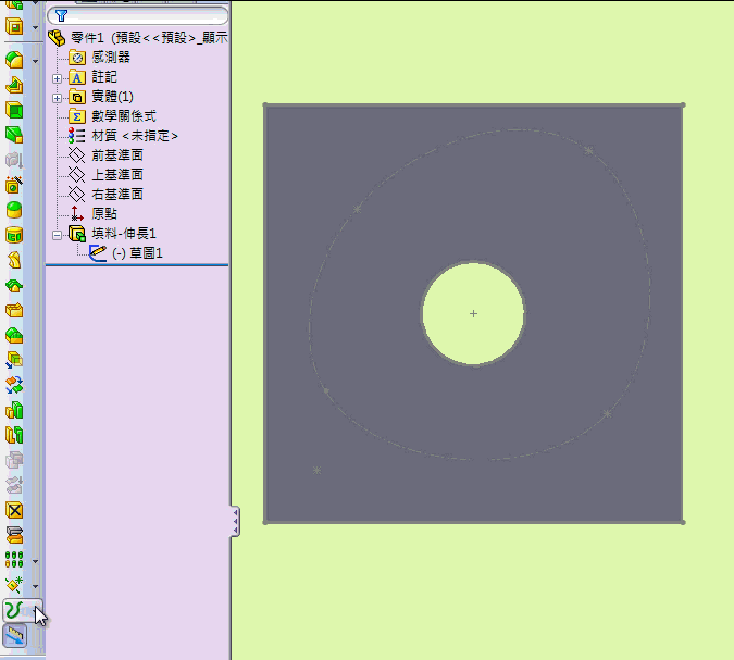

发表于 2016-7-26 09:30:24 | 显示全部楼层 来自: 中国安徽蚌埠
补充下, }: _- Y8 a- @* J1 Q

发表于 2016-7-26 14:48:43 | 显示全部楼层 来自: 中国浙江杭州
起始点:7 u% y6 y% O5 R$ G4 m* ]( `) E6 i8 S

我想要的点不是参考点,而是草图点,我知道可以将参考点转换成草图点,很明显这种方法稍显麻烦。/ m( R; ?" i; N* l1 G
其二,实际工作要求点与点之间的要按照实际距离来布点,而不是点数。
