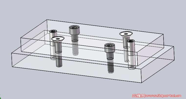

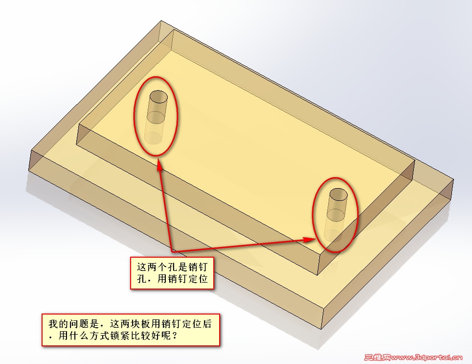

如图所示,底板和工件用两个销钉定位,准备螺丝锁紧。- B/ T3 @4 @1 s- z
请教大家这块底板和工件之间要用什么类型的螺丝锁好呢?先谢了!- Z; X% [2 w3 l2 F4 p8 O; p. C

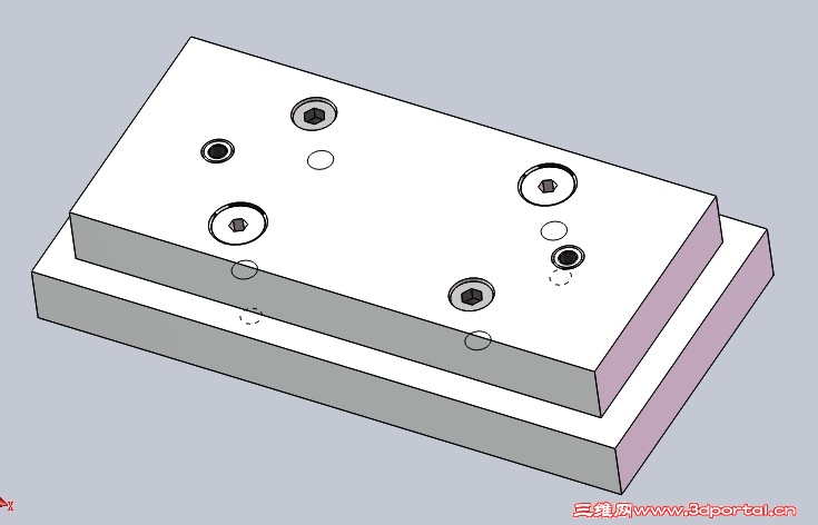

我准备底板攻牙,零件板钻过孔和沉台,用螺丝锁,但总觉得这不是最好的方式。

你这个问题比较笼统,你是为了加工工件还是为了是工件和底板固定,不拆卸,,如果不经常拆卸螺钉固定就是了,如果是为了安装再底板上加工工件,那可以优化工装。采用其他方式。

3 p. L" }: p) D* S零件安装在底板上,加工零件。

两个销孔,两个压紧位置,可以用外部的压紧块(螺丝)压紧

不太明白,外部压紧块?

如果是数控加工,一般都是压板压的比较多。

打四个孔,其中两个定位销控,另两个用膨胀销往下拉
