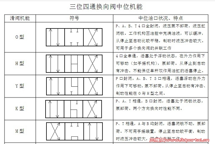

1 F2 M" J, w# ?. p% Q图片中的二位置  单线圈弹簧复位的电磁阀   红圈里的电磁阀 中位怎么实现    线圈得电左位    失电弹簧复位拉回右位     中间的位置好像起不到作用

红线圈中应该是三位(五通)阀,而三位阀应该有两个电磁铁。( o8 Q6 l: ?. R9 o9 Z, d
第一个是进、出、A、B腔互相封闭;
* }+ z9 K( i. f; s  z# Z9 S7 C; D! q第二个是进、出、A、B腔互相相同,系统卸荷;3 I& t1 ]% P, x' [6 z- A
第三个是进有口封闭、出、A、B腔相通,油缸可以手动移动;2 }0 s$ i* ], ^: E7 I
第四个中位与第一个相同,是进、出、A、B腔互相封闭;只是工作时当作三通阀使用。: y5 N" ^' S+ t. q
仅供参考。

红色圈中间表示电磁阀的中位状况(没有信号时状态)

其实我想问的是  两线圈 控制的三位四通阀 (图3-4)   左线圈德得电 左位     右线圈得电右位    都失电弹簧复位在中位
0 n8 O  w8 ?' g- `) f. }2 k8 E
& D/ y: Y6 e! h- i$ h+ V
" Z4 R0 a3 q; P而图(3-5)红圈里电磁阀是     左边线圈  右边弹簧
$ B% {1 u8 a' _: X, P( G% K3 E# ?
  P6 N( b/ w, d+ T按上面的套路    左线圈得电左位   失电靠弹簧拉到右位      那么中间的起什么用
/ O" c# N5 ~1 _- a" z, o
5 G8 t1 g9 t- [* `" W  O我发现他们的符号有区别   紫线连接处    各功能位之间  一个是直线隔开    一个是断开的( J, r5 R# h: K/ Q/ O

二位阀,图中带虚线的表示该阀的过渡机能,意思是方向阀从一个工位过渡到另一个工位的各油口间通断关系,搞这些主要目的是解决方向阀阀换向过程中困油、吸空或冲击的影响,一般选阀只需要考虑滑阀的中位机能就可以了+ L5 u) X! x# T5 L7 b
备注:电磁阀如果有过渡机能将加长阀芯的行程,过渡机能一般电液阀才有的。

三位四通阀一般使用时常用位为中位,给电或弹簧工作状态下为工作位。
