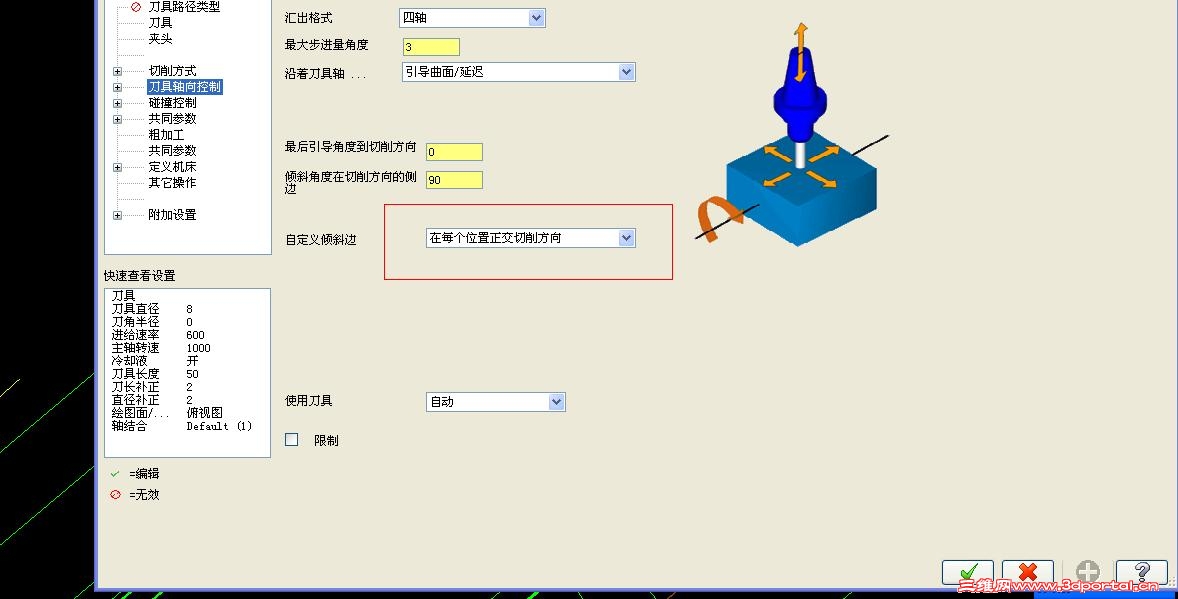

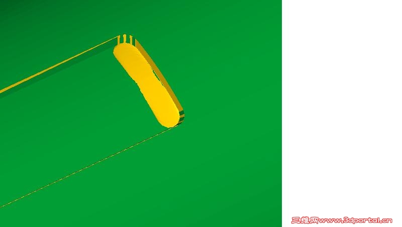

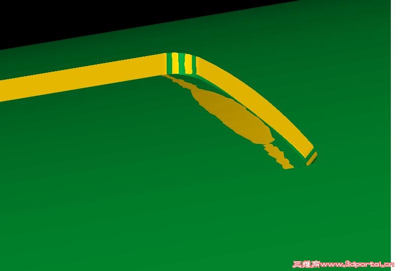

如1图,如果选干涉面不留量的话,底部貌似会过切,但是选干涉面加工面去掉的话(如2图),底部又会有一点切不到,真的纠结,所以在此向大家求助,有没有解决的办法!下面有文档!8 T6 B6 e7 C* ?2 J+ @& f5 ~

我解决了!知道问题出在哪里了!
 楼主| 发表于 2016-7-22 10:35:07 | 显示全部楼层 来自: 中国江苏苏州
改变下刀轴倾斜边就行了!
