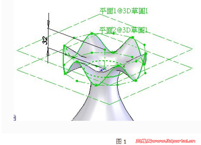

相信广大SOLIDWORKS软件用户都知道,在SOLIDWORKS软件中无论是实体特征还是复杂曲面特征,都是从草图开始的,SOLIDWORKS软件的草图分为在二维平面上的2D草图和在三维空间当中的3D草图。而在2D草图当中,等距实体一直是用的比较多的命令之一。相比2D平面当中的等距而言,其实笔者觉得3D草图当中的等距更为重要。我们来看一副图
   1当中所绘制的曲面需要经过一系列的3D草图绘制才能得出花瓶装的边线。但是如果我们想让它的边线向内侧移动一段距离怎么办呢?在以往的版本当中我们可能需要重新编辑该3D草图,如果模型是其他格式的,得到这样一条曲线将很麻烦。在SOLIDWORKS 2017新版本当中加入了一个新的命令——曲面的上等距 2-2.png (草图工具栏),或者单击工具> 草图工具> 曲面上等距。该命令可以将位于3D曲面上的线或者边线在曲面上等距一段距离,很好的解决了这个问题。

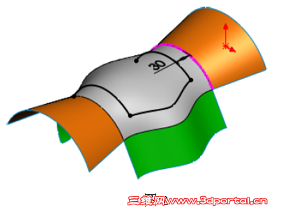

图2当中表示的就是等距以后可以形成的曲线。如果大家在工作当中也遇到过类似的问题,不妨一起来尝试一下SOLIDWORKS 2017软件吧!
